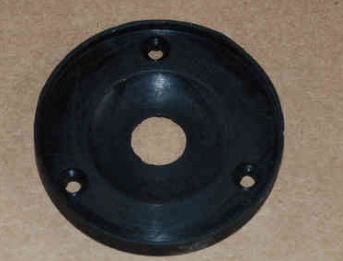

      Ciao, purtroppo ho constatato che la guarnizione in fondo al piantone dello sterzo, quella rotonda è totalmente lesionata al centro, passa aria! Mi consigliate di cambiarla o si può rimanere cosi? C’è rischio che possa passare polvere?
      Se la volessi sostituire dovrei rimuovere anche la canna dello sterzo giusto?

        Sollevare la canna dello sterzo è un lavoro da 5 minuti, basta allentare il bullone da 13 sul canotto 😉

          Il bullone è quello che sta in fondo verso i pedali?

            Esatto 😉
            Ricordati di mettere il volante in una posizione specifica altrimenti rischierei di avere il volante storico durante la marcia 😉
