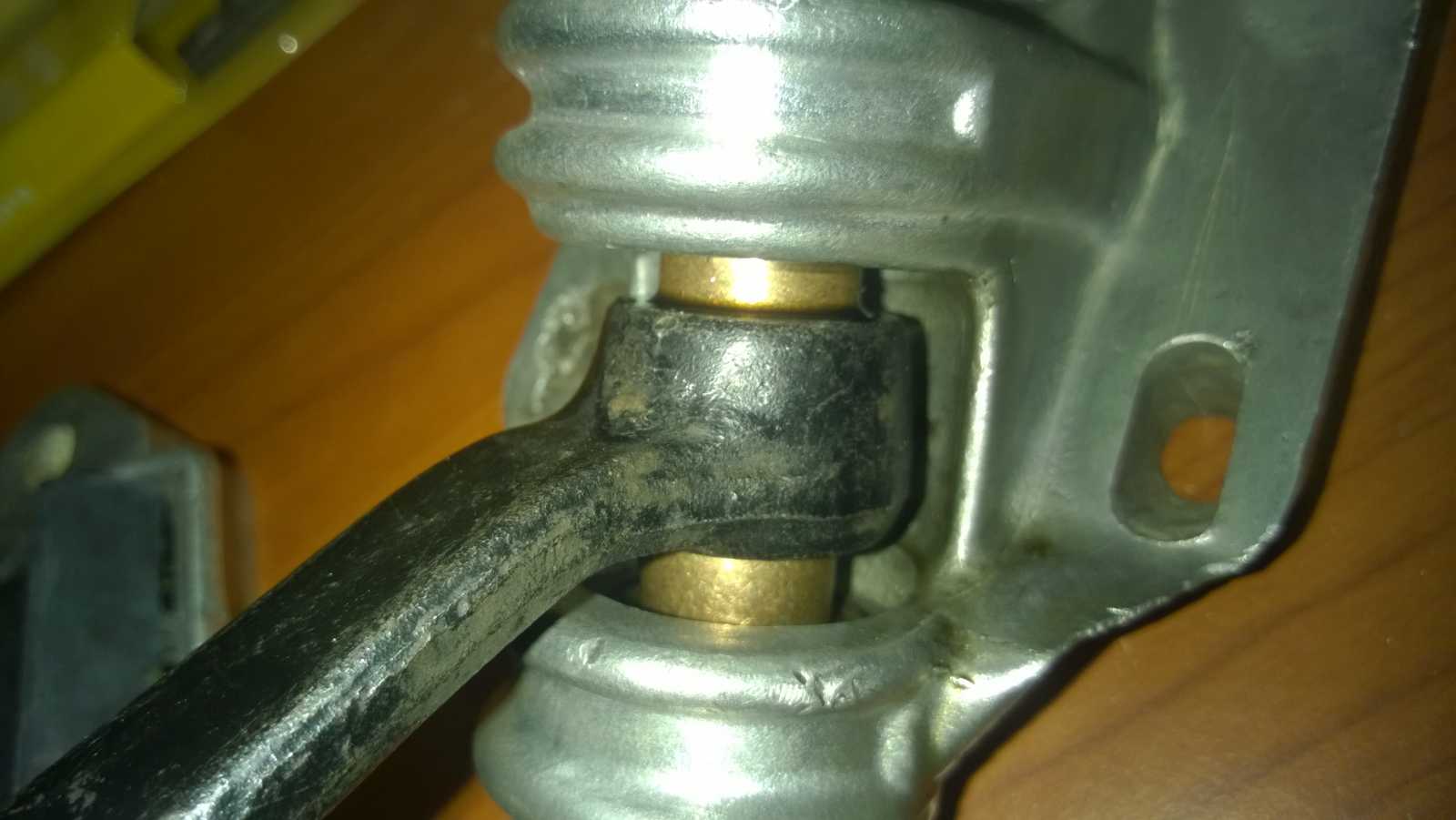

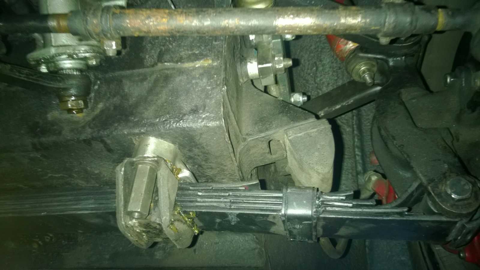

        a dimenticavo volevo mostrarvi la modifica fatta in casa alla scatola dello sterzo che ne dite?
        [attachment]WP_20150522_002.jpg[/attachment]
        [attachment:3]WP_20150522_003.jpg[/attachment]

          la balestra che domani devo prendere mi hanno detto che in estensione misura da occhiello a occhiello cm103 quella che ho adesso precaricata con il mio aggeccio raggiunge a malapena 99/100cm domando questa pup essre la causa del camber negativo?

                    oggi ho montato la balestra nuova camcer quasi ok si e’ abbassata anzi fin troppo mi tocca nei passaruota ma una domanda io ho montato le famose piastre per abassare l’assetto ma ora mi sto chiedendo ma servono quasi quasi lunedi rimrtto i braccetti originali e vedo approposito la balestra e’ una sei fogli ma ne ho levato uno poi se riesco posto delle foto

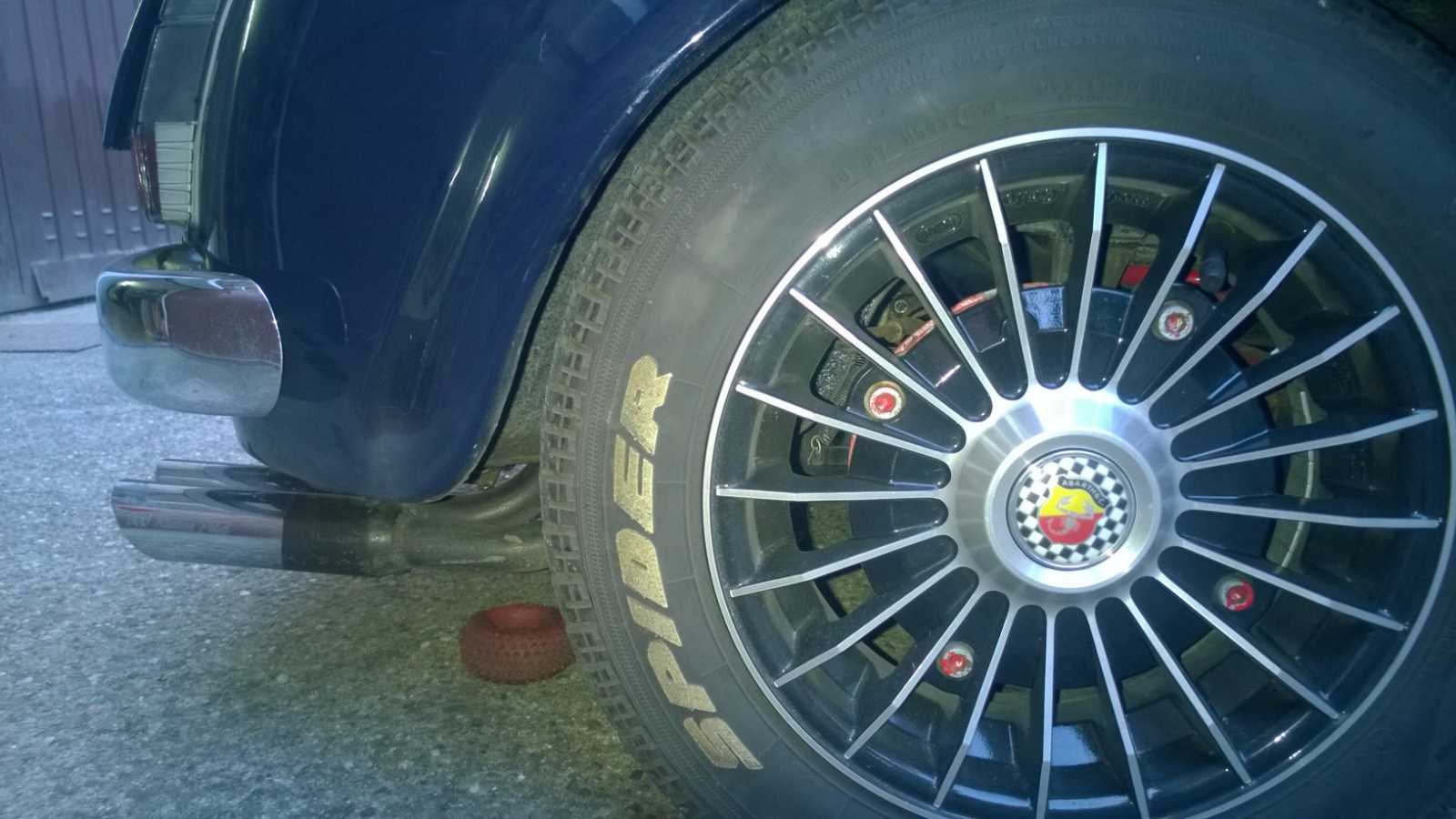

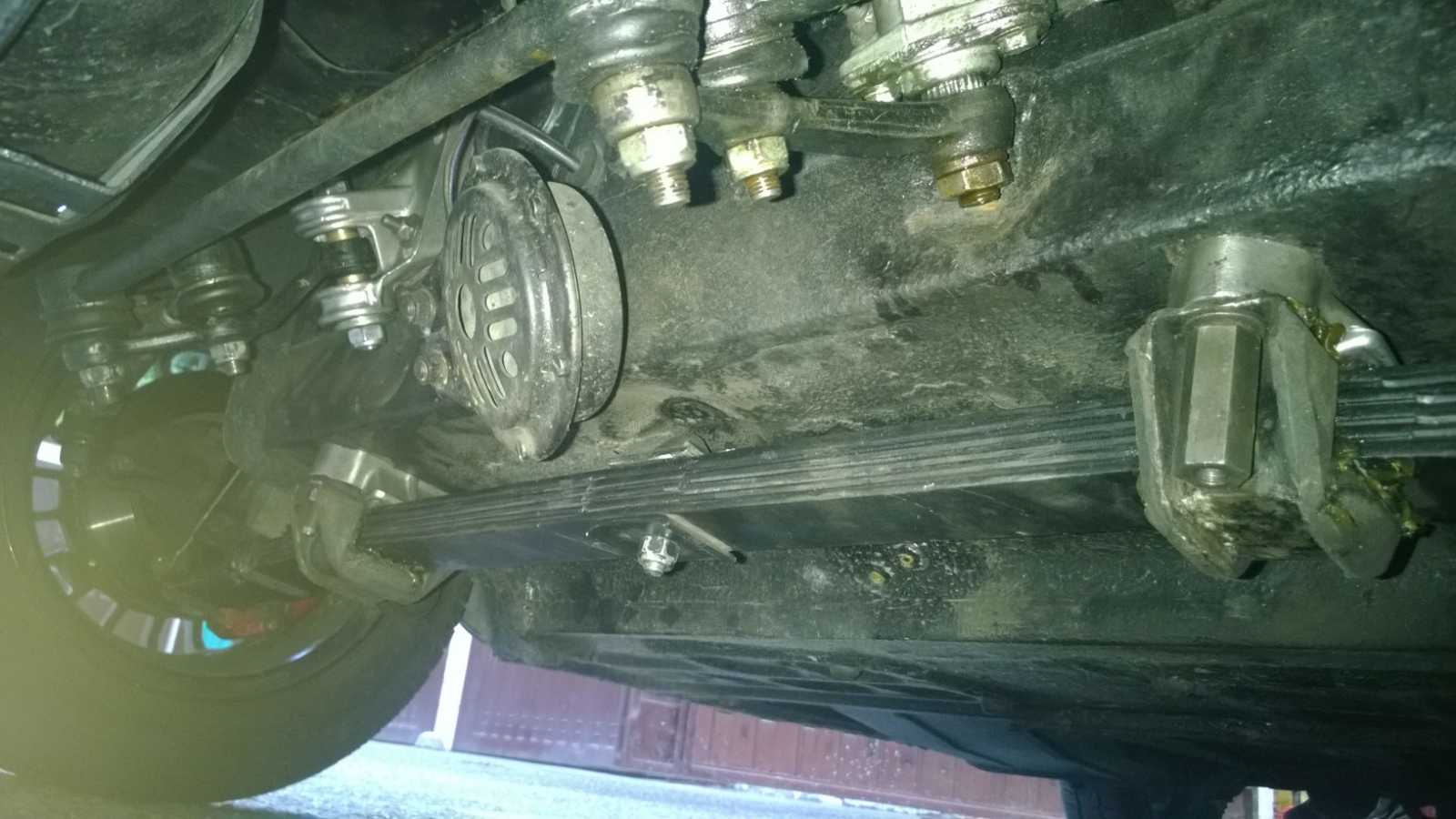

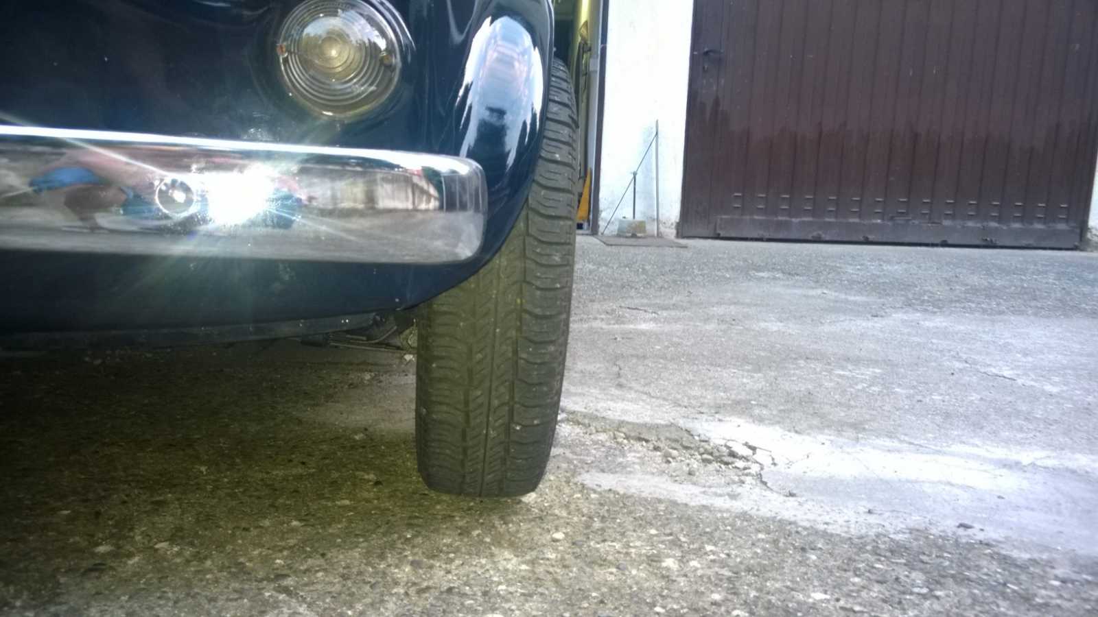

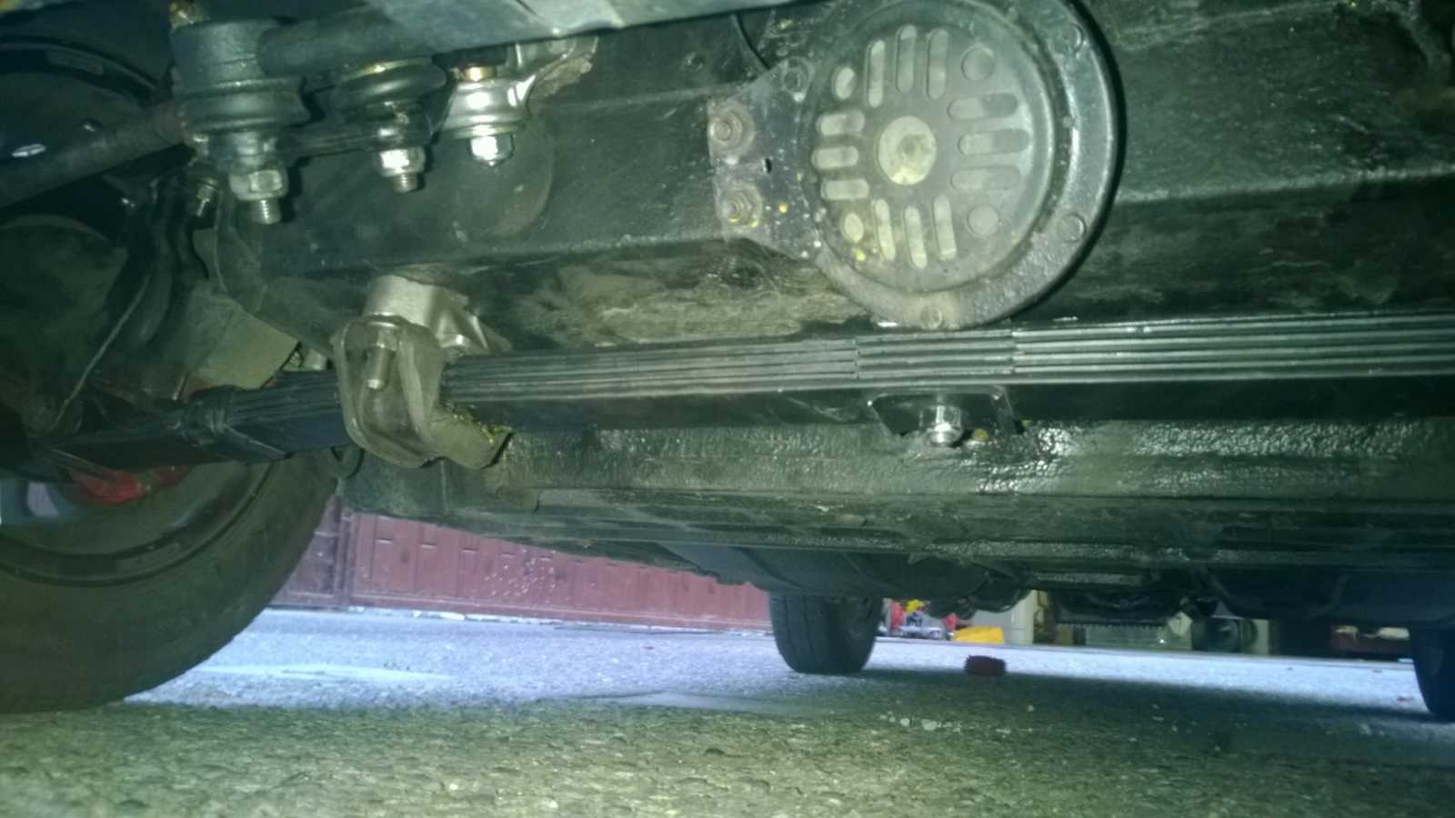

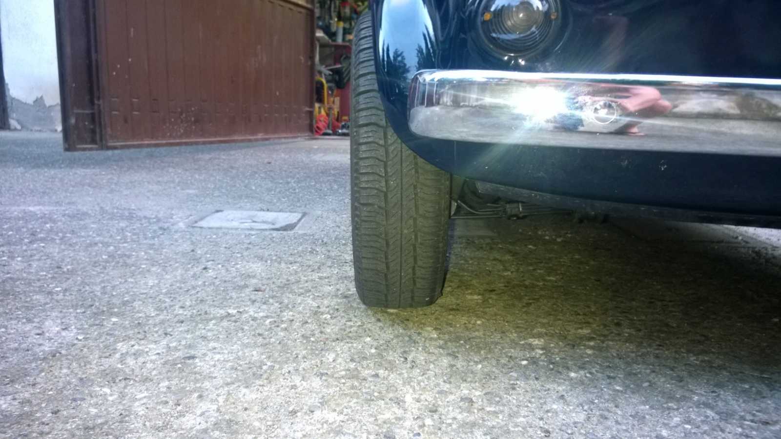

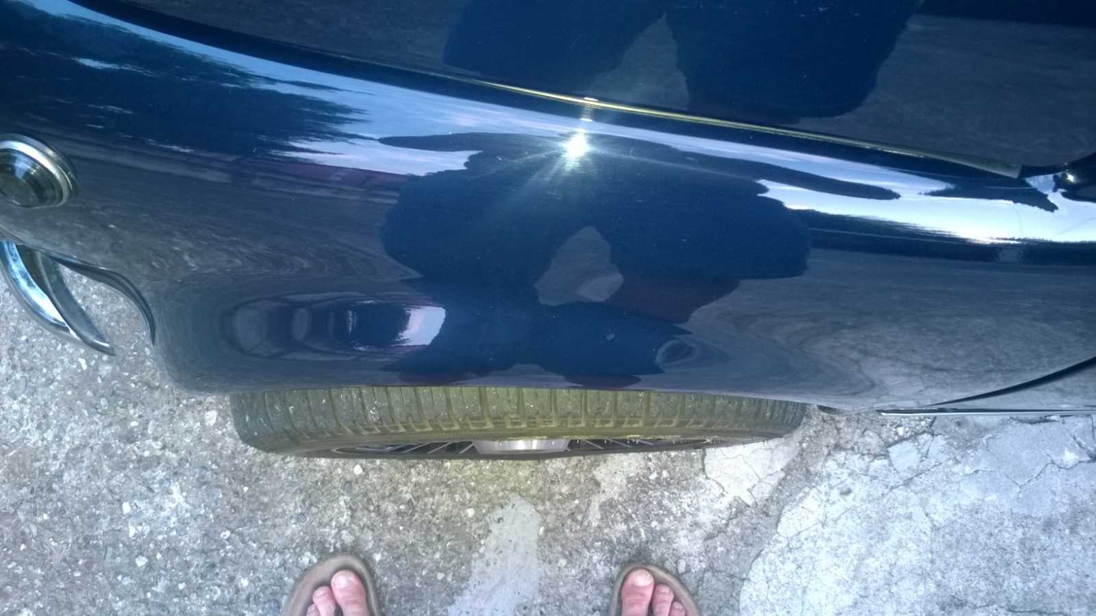

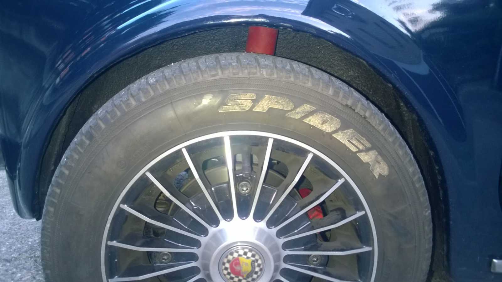

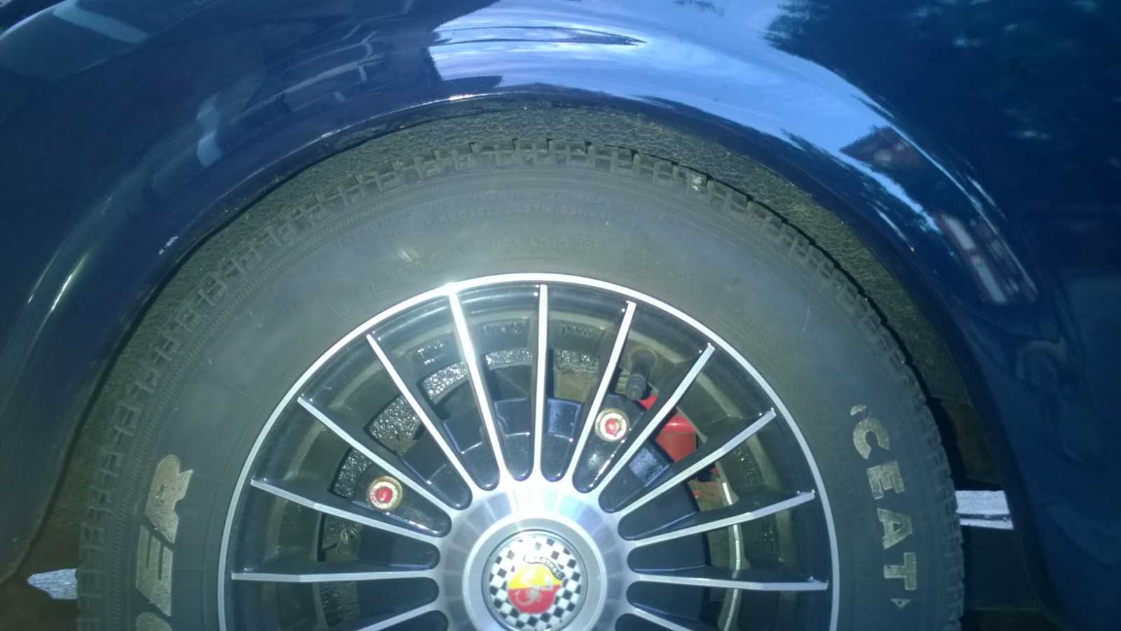

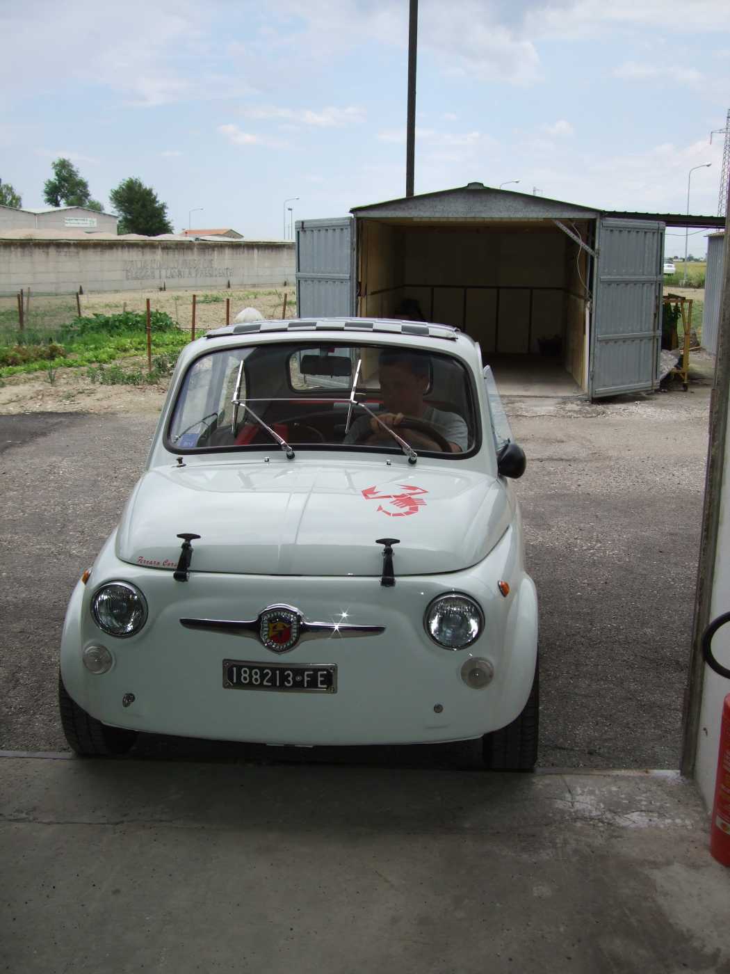

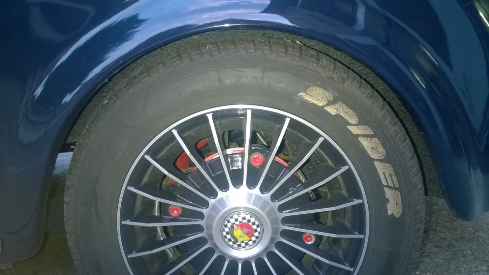

                        ciao ragazzi ho finito il lavoro e sono quasi soddisfatto vi posto le foto ditemi cosa vi sembra
                        [attachment]C:fakepathWP_20150603_009.jpg[/attachment]
                        [attachment:7]C:fakepathWP_20150603_001.jpg[/attachment]
                        [attachment:8]C:fakepathWP_20150603_002.jpg[/attachment]
                        #359366
                        fiat500l2008
                          #359380
                          fiat500l2008
                            vi posto altre foto
                            #359444
                            williams
                            moderatore
                              ciao. scusa,ma ho la macchina ancora nel garage vecchio e messa come è non riesco a far la foto deo braccetti. comunque son quelli di serie del 500 r. vedo che le ruote si son messe dritte direi. stai però attento che con le gomme che escono dai parafanghi rischi il ritiro del libretto e nn dovresti passare la revisione.
                              #359467
                              Andrea.Effe1965
                                Infatti per legge le gomme non possono uscire dai parafanghi, a meno che non siano previste appendici alla carrozzeria, che comunque debbono essere segnate a libretto…..
                                #359468
                                fiat500l2008
                                  ciao ma visto che ho montato quelle piastre per abbassare l’assetto come tiro dentro le ruote anche perchè i braccetti che ho montato sono quelli della 126 , ma per caso tu hai spostato i prigionieri piu in alto o li hai nelle posizione originale?
                                  #359482
                                  williams
                                  moderatore
                                    io li ho lasciati dove sono.le piastre nn servon ad abbassare l’assetto, ma a portare i “manici di valigia” il posizione più corretta. io ho tenuto anche i braccetti di serie. spessorato per dare un pelo in più di negatività alla campanatura e messo a posto la convergenza, fatta con 70 kg per parte. io son soddisfatto e la macchina si comporta bene.
