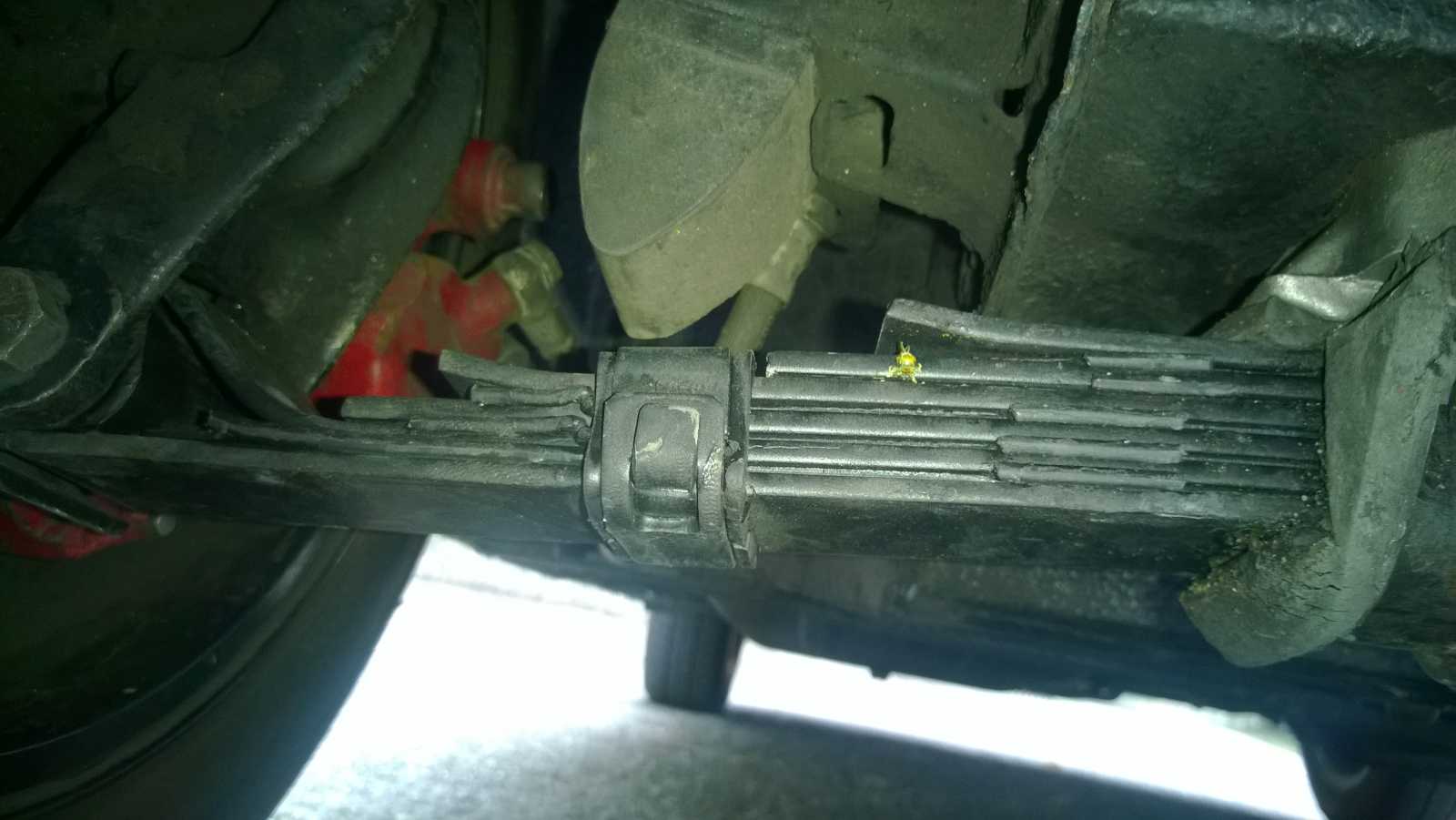

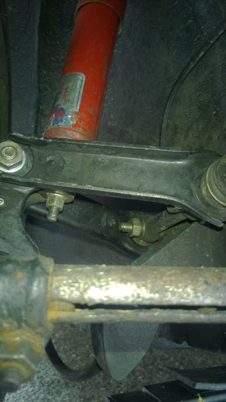

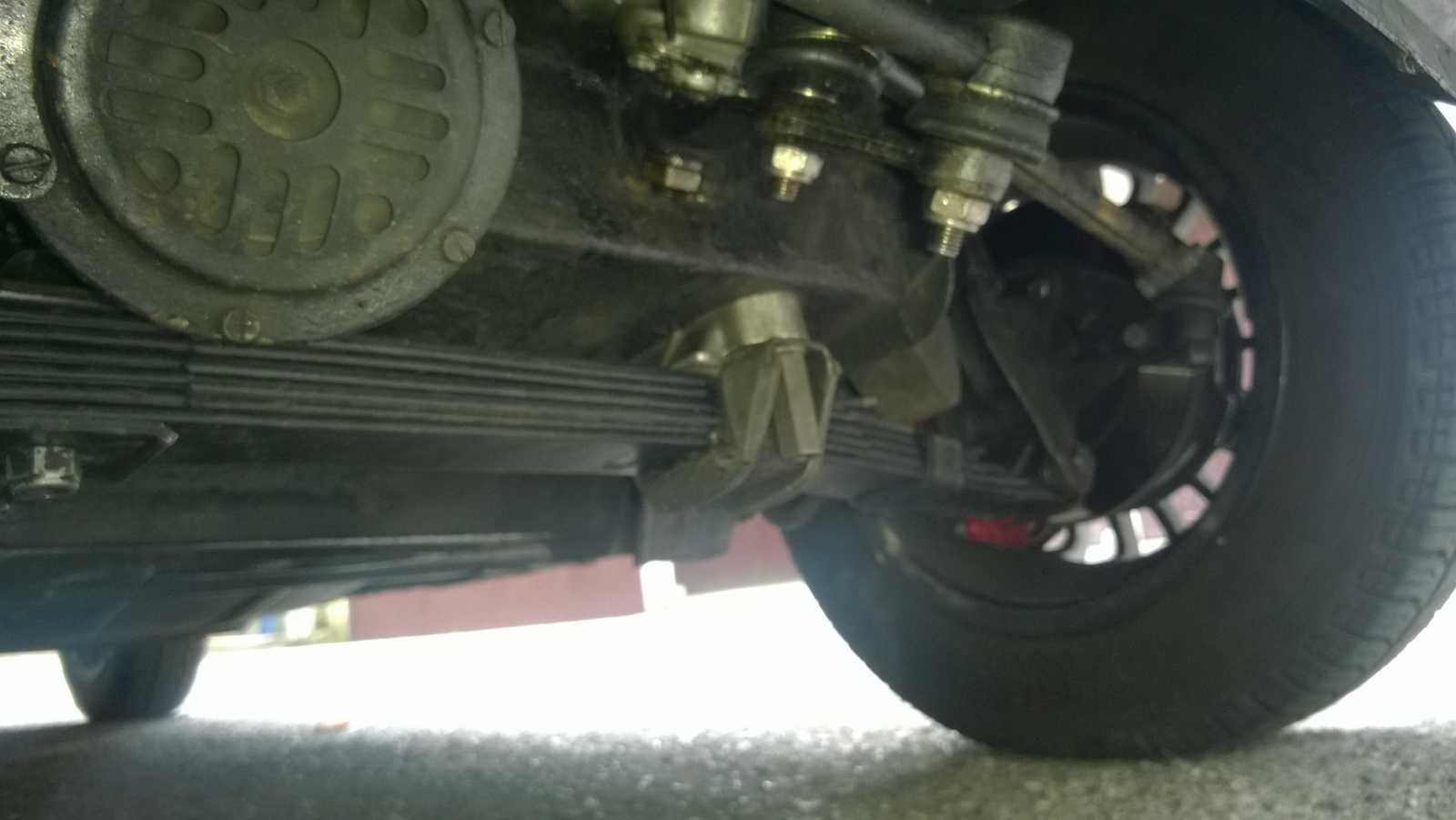

        fiat500l2008
          ciao oggi ho rismontato tutto e ho ricominciato da capo ho messo i braccetti originali della cinquecento ho messo il 6 foglio che avevo levato ho rimontatotutto e risultato a parte la convergenza da fare le ruote sono rientrate il gamber è leggermente positico quindi metterò un 5 mm di spessori e l’altezza mi sembra buona quando avro finito posto le foto ps quando faccio la convergenza devo mettere sopra dei pesi?
          grazie ciao

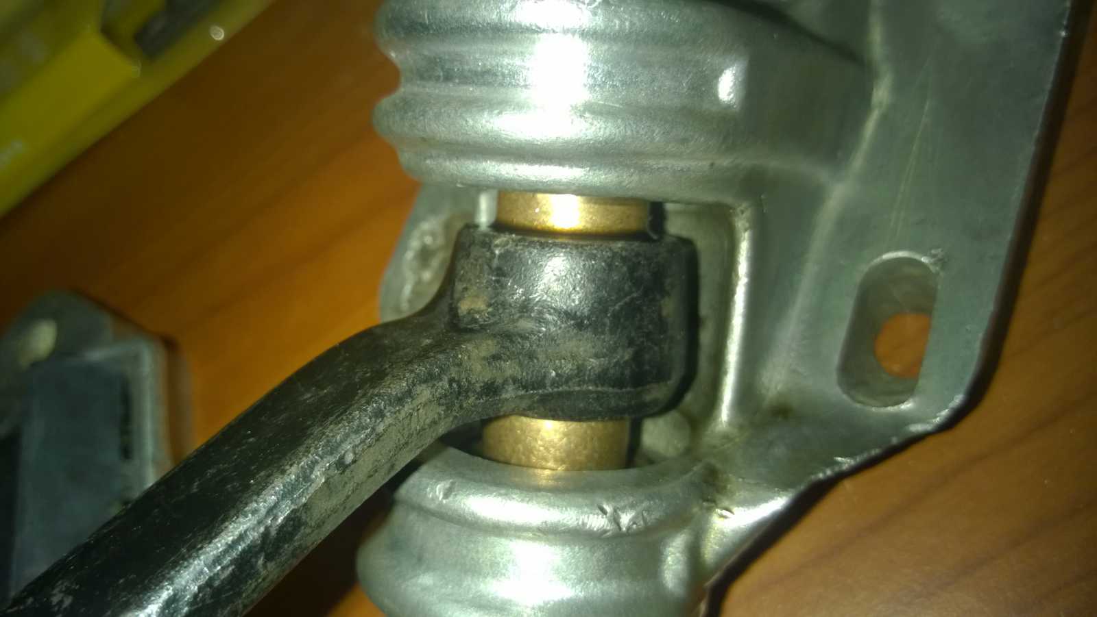

            #359591
            fiat
              Ma questa .non. è la scatola sterzo è il. Braccetto del rinvio sterzo
              #359673
              fiat500l2008
                hai ragione quelle della modifica del rinvio le ho postate ma non le ha spedite riproverò

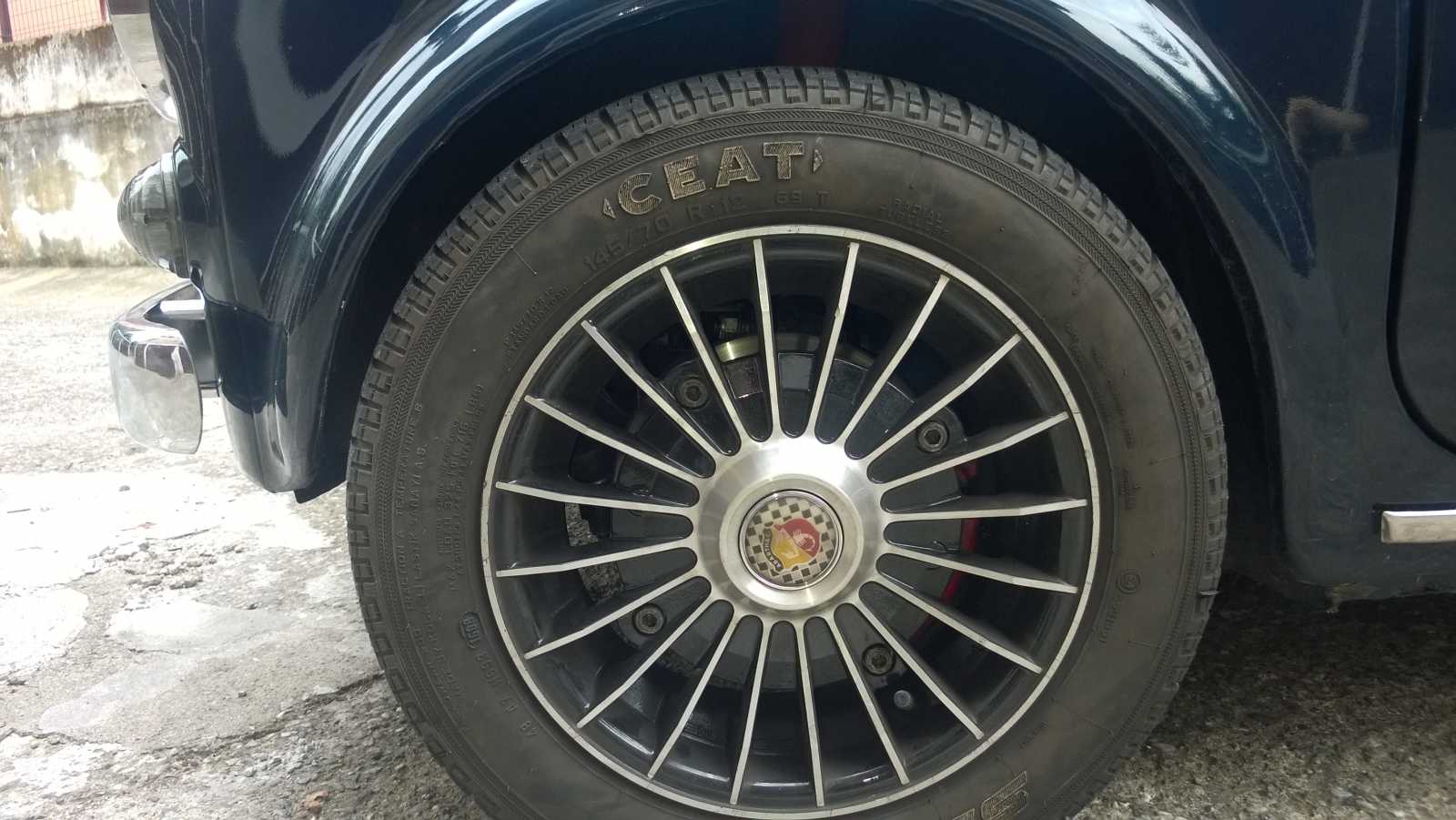

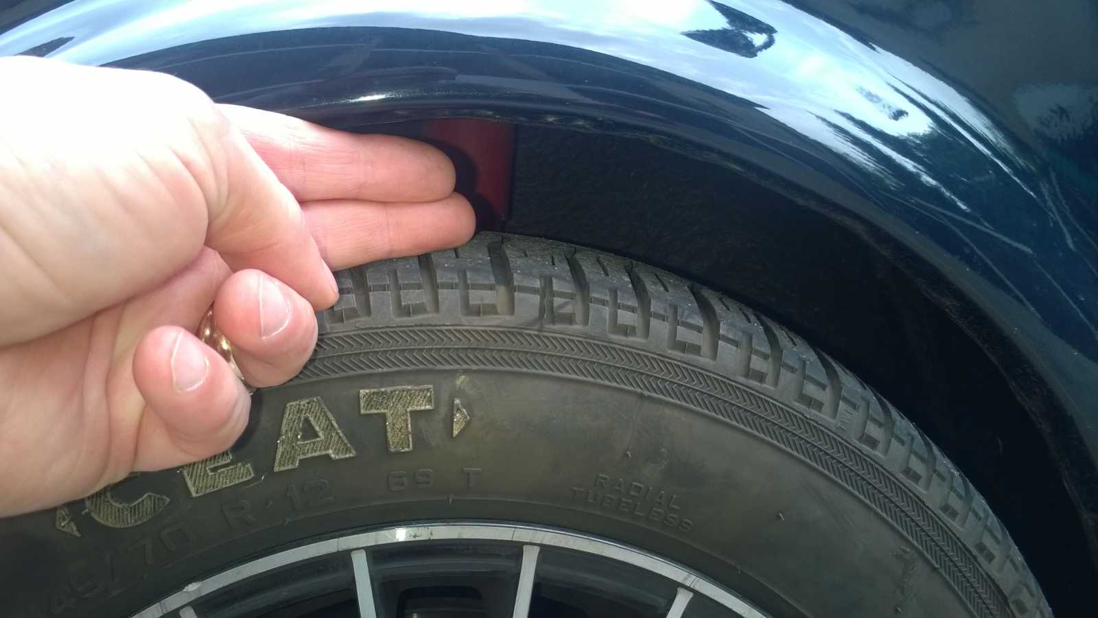

                #360561
                fiat500l2008
                  cioa a tutti ho finito con il cinquino risultato boh vi posto foto e ditemi voi io penso di non toccarla più almeno per adesso poi vedrò comunque ho rimesso il 6 foglio e i braccetti originali 500 è rigidina ma mi accontento a voi l’ardua sentenza

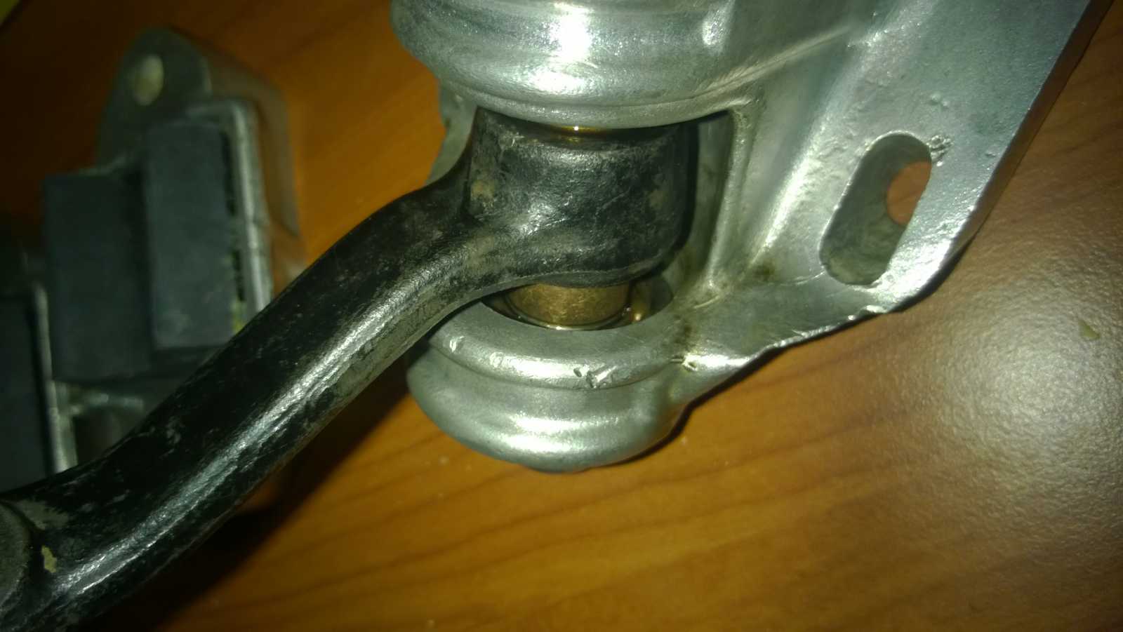

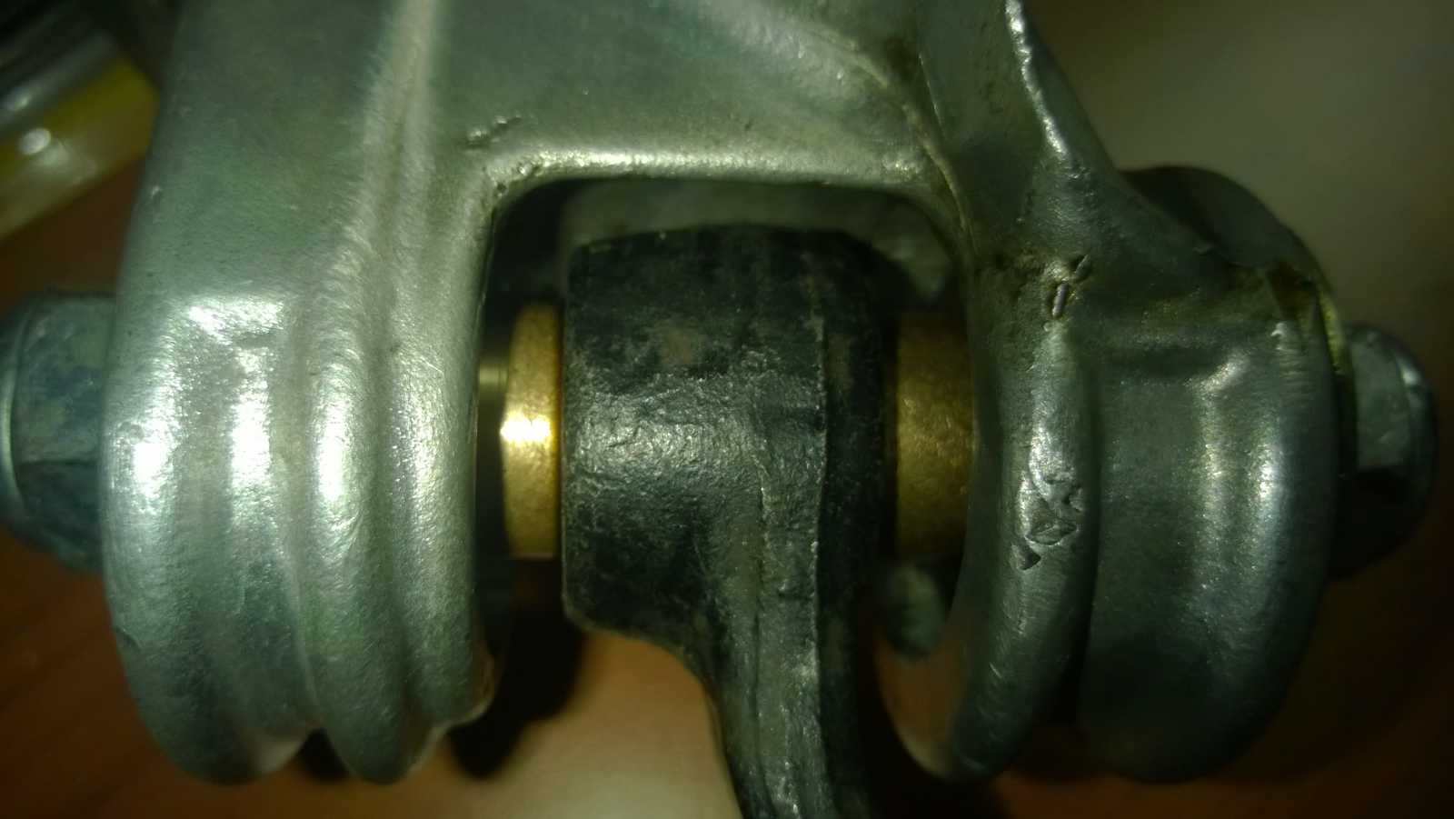

                  #360568
                  fiat500l2008
                    ciao ti posto le foto della modifica del rinvio sterzo che ho fatto
