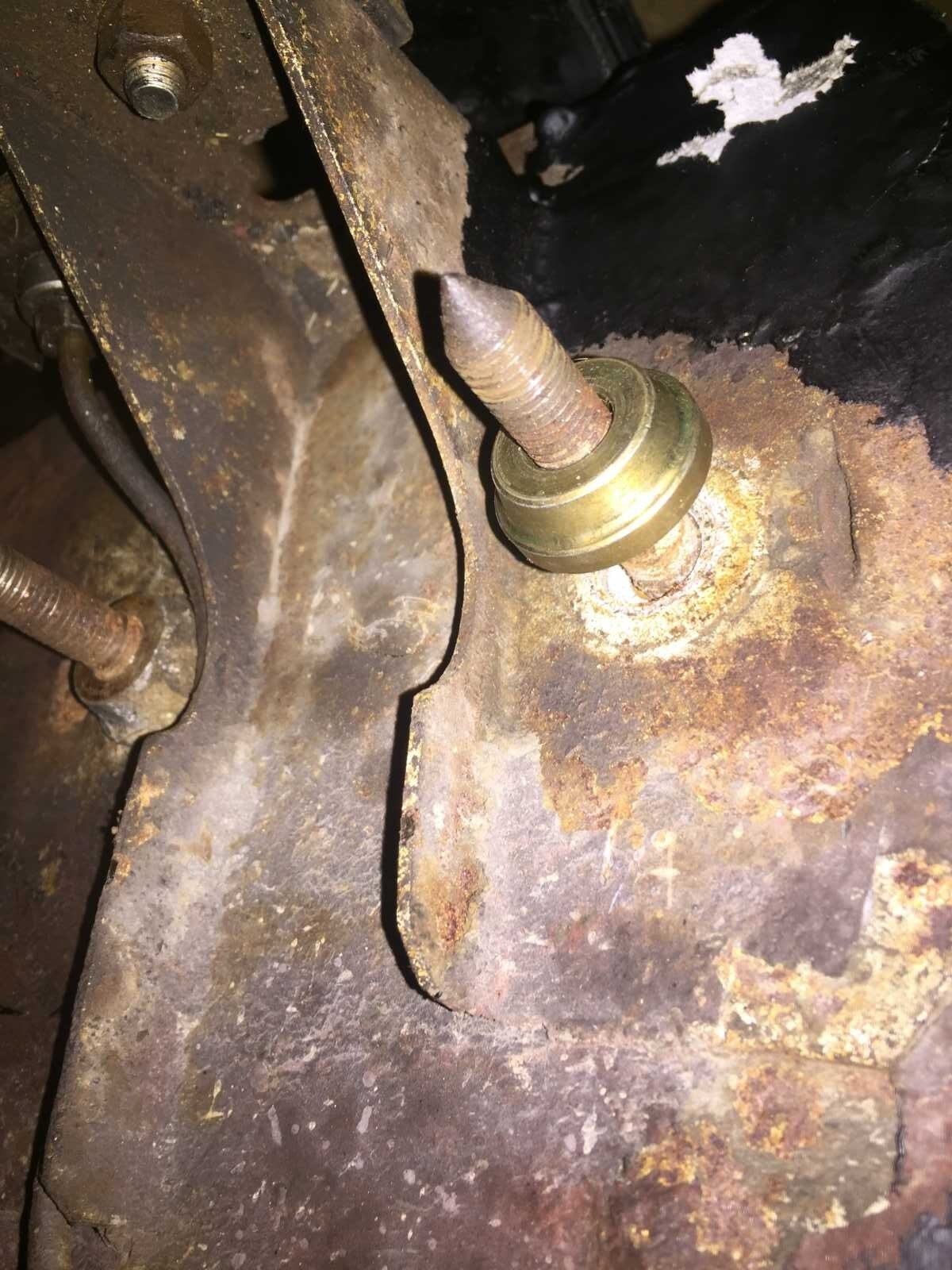

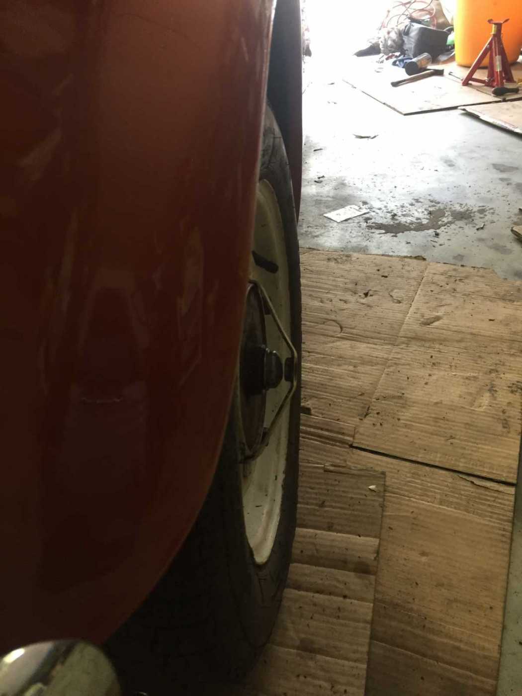

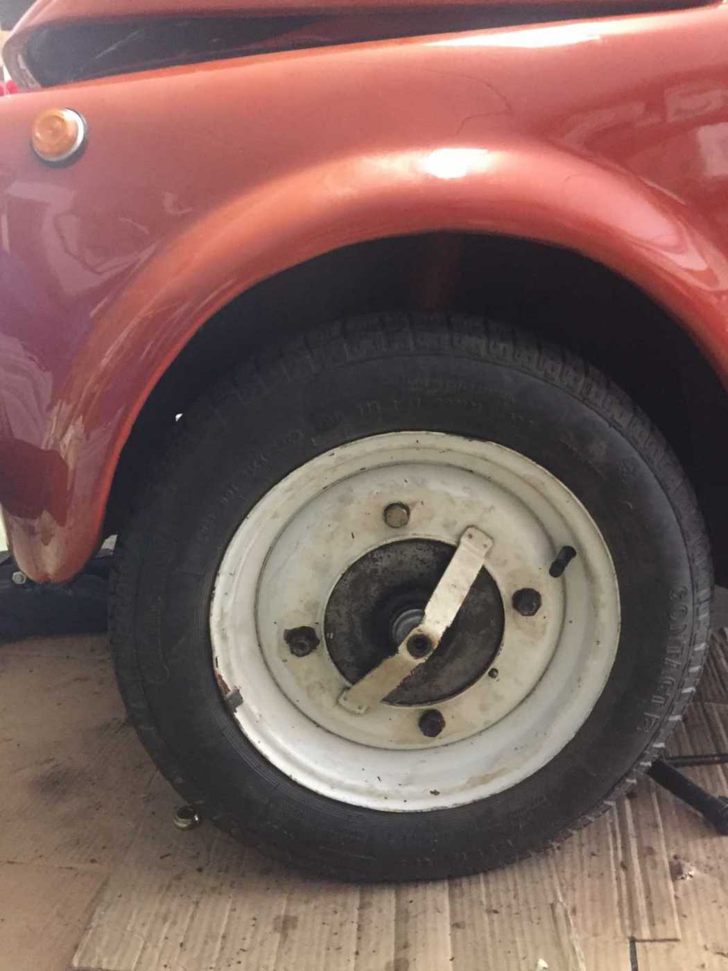

                  #440927
                  grazzadany
                    Ragazzi oggi sono andato a tentativi. Ho provato a ricaricare la balestra ma niente. Camber ancora negativo.
                    Ho aggiunto spessori ma niente , era quasi finito il filetto del bullone ma niente
                    Allora ho provato a togliere le staffe che alzavano i braccetti.. e il camber è quasi neutro
                    Adesso aggiungo qualche spessore e dovrei arrivare ad averla un po’ positiva
                    Aggiungo un po’ di foto
