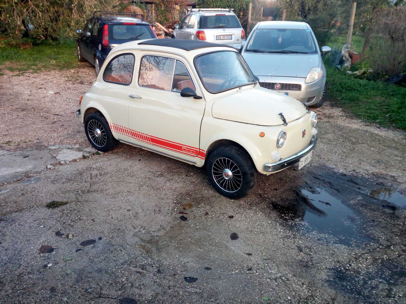

      Ciao mi chiamo antonio e mi sono cimentato al restauro della 500l. Ho un problema sull’anteriore,in pratica è un po’ alta,ci sono circa 6 cm lato guidatore 8 cieca dall’alta parte.Ho cambiato la balestra fatto il precarico
      si è abbassata perfetta come la sposto,torna tutto come era.Ho ricambiato la balestra,dadami da un amico,che ha in 2 foglio rovesciato, montata fatto precarico sposto la macchina pare tutto ok,vado a provare il cinquino ,torno tutto tornato come prima cioè alta.cosa potrebbe essere? dove sbaglio.premetto che ho 51 anni e da ragazzo lavoravo in officina e all’epoca ne ho montate parecchie senza problemi.grazie

        Dalle foto sembra tu abbia assetto di serie
        Non lo vedo altissimo davanti, ma forse inganna la foto. Comunque strano lo è più la differenza di 2 cm tra dx e sx.

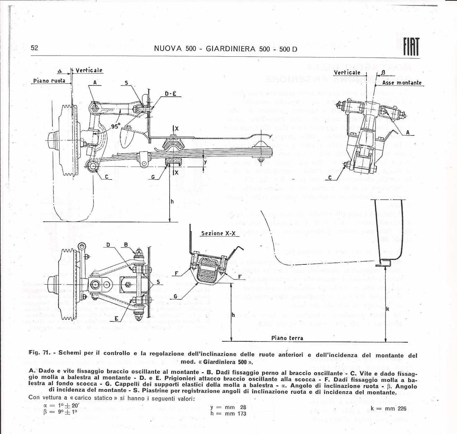

            Ma lo stesso problema – altezze diverse dx/sx lo riscontravi anche con la vecchia balestra?
            Prova comunque a verificare l’altezza su dei punti fissi , come esposto nella foto. 😉
