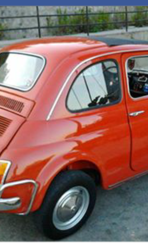

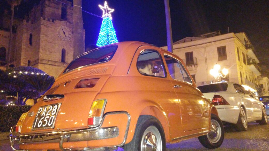

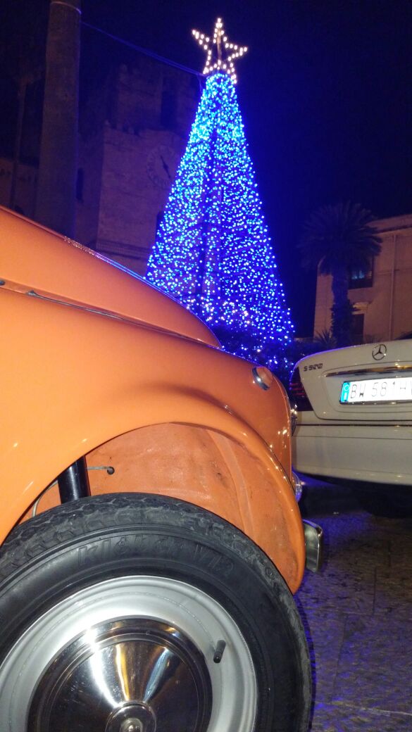

      Salve a tutti ragazzi,la mia 500 quando e’ su strada noto che e’ molto instabile e alquanto pericolosa soprattutto quando prendo delle buche,in quanto tende a sollevarsi e a perdere aderenza con l’asfalto.Ho anche notato che quando cammino in avanti le ruote anteriori stanno verso l’esterno nella parte superiore /,il tutto accompagnato da balestra molto alta (e’ la sua originale che sicuramente dovra’ essere abbassata in quanto e’stata smontata e poi rimontata senza averla precaricata)….mentre nel posteriore sono perpendicolari al terreno……quando vado in retromarcia la posizione delle ruote si inverte…quelle anteriori stanno verso l’esterno nella parte inferiore / (la balestra si abbassa)…..mentre le ruote posteriori stanno verso l’esterno nella parte superiore /….e’ normale tutto questo? Io avverto andando in retromarcia il cambiamento di posizione che le ruote assumono (quelle anteriori mentre vado in retromarcia se le giro sembra che si smontino da sole)….inoltre prendendo le buche il volante non risponde perfettamente in quanto manca di aderenza e quindi mi ritrovo a correggere la traiettoria con scarsissimi risultati. Le molle di dietro sono state messe nuove e sono quelle originali mentre gli ammortizzatori sono quelli suoi sia davanti che dietro….i braccetti sono stati messi nuovi e i fuselli revisionati. Cio’ che piu’ mi stranizza sono i movimenti che le ruote sia anteriori che posteriori compiono durante la marcia e la retromarcia…….quale potrebbe il problema??

        Ecco l’assetto (mutevole) della mia 500 :huh:

          La penultima ed ultima foto sono relative alla posizione delle ruote ant. e post.quando faccio retromarcia……

            A meno che non hai montato sospensioni idrauliche :laugh: non è normale quel comportamento.
            Io rivedrei un po’ tutto ,sospensioni ,balestre , fusi ,assi, tutto ciò che può interessare l’assetto.
            Facci sapere
            #341918
            meury
              La situazione sembra complicata e forse pericolosa…
              Affidati a un professionista che può valutare il problema con mano… attraverso delle foto risolvere questo problema non è semplice B)
              #341919
              marmittaio
                per prima cosa controllerei se la sospensione ant.non ci sia qualcosa di smollato …poi farei il precarico….se torna di nuovo alta.cambia la balestra.meglio ancora vai da un meccanico che conosce bene le 500 e ti fai consigliare….
