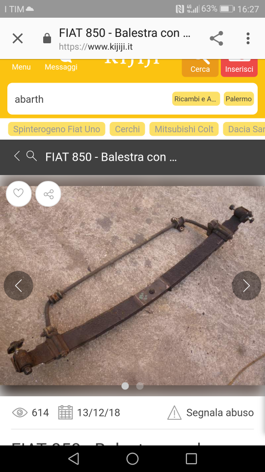

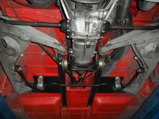

                  #470719
                  nocciolinaabarth
                    Riesumo questo post perché girando un po’ su internet e vedendo alcune foto mi sono incuriosito.. una foto ed una barra antirollio posteriore del 850 montata su Fiat 500, e l’altra foto è il particolare della barra antirollio montata sempre sul 850 all’anteriore direttamente sulla balestra
                    Sicuramente come avevamo detto per strada non servono ma sarebbe interessante sperimentare o se qualcuno ha già provato sapere qualche info

                        #470780
                        nocciolinaabarth
                          Potresti mettere qualche foto per curiosità? Tu ne hai montata una commerciale o fai da te?
                          #470783
                          Daderace
                          moderatore
                            Purtroppo non riesco a fare foto… la piccola “è un po’ bassina” e non riesco ad alzarla dov’è parcheggiata ora. Comunque, la barra è montata praticamente come quella della foto che hai postato, solo che non ha i tiranti commerciali a testine, come quella in foto; era stata fatta artigianalmente da mio padre negli anni 80, modificando una barra di un’altra auto, come si faceva allora, è regolabile, per cercare la migliore soluzione in gara, ed è vincolata ai bracci con degli uniball (altamente sconsigliato per l’uso stradale).
                            All’anteriore invece ne è sprovvista, ma, se tornerò a fare qualcosa con la piccola, ho già in progetto qualche idea, giusto per provare la differenza 😉
                            #470784
                            nocciolinaabarth
                              Grazie mille, probabilmente non la monterò sulla mia ma era per togliermi una curiosità, visto che ad esempio la Fiat 850 ne è provvista di serie
