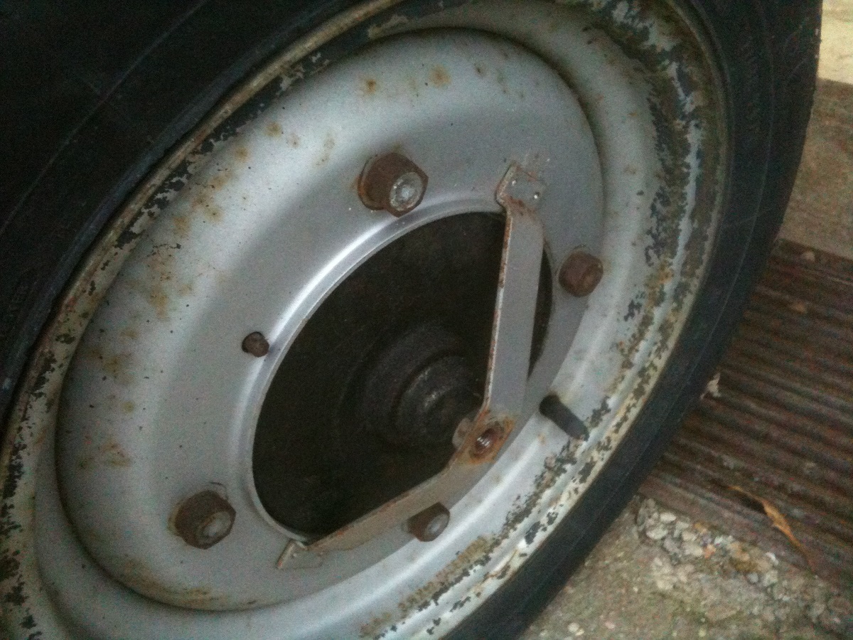

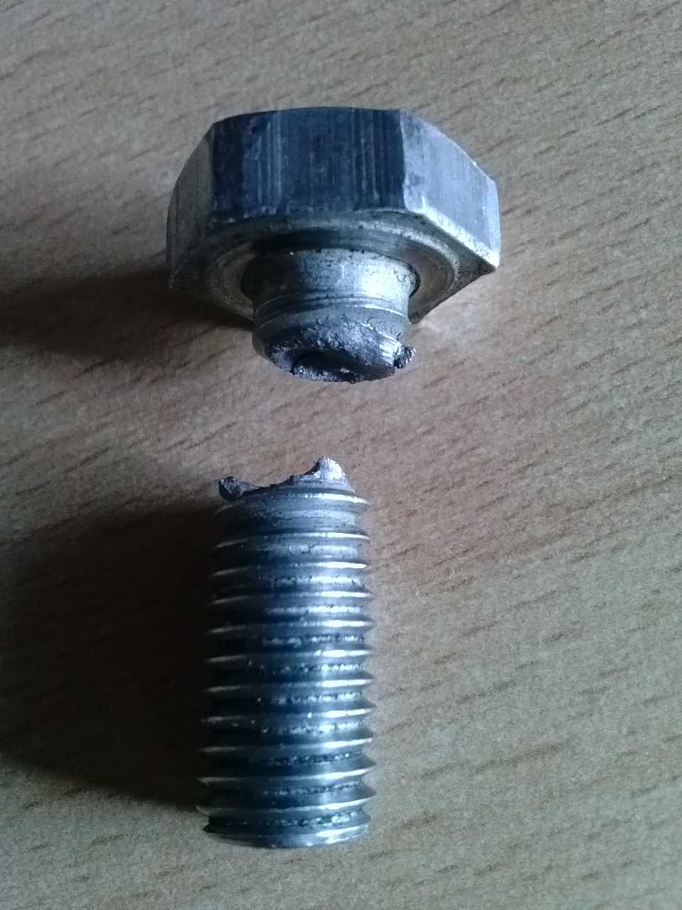

      Salve ragazzi, per l’ennesima volta sono incappato in un genere di bulloni molto scadenti che si sono letteralmente spezzati mentre lo avvitavo nella sede. Fortunatamente sono riuscito a svitarlo (sotto la foto) Ci tengo a precisare che non lo stringevo per come si dovrebbe fare, ossia con i piedi, ma solamente con le mani! Allora vorrei sapere da voi dove é possibile reperire dei bulloni di alta qualità in modo da comprarli e scordarmeli per sempre! Ho notato che esistono due tipi di bulloni: uno conico ed uno piatto. Ditemi voi! Per info i miei cerchi sono Borrani…
      Grazie!

        Ringrazio tutti per il bel dialogo costruttivo e competente! Quindi mi consigliate di prendere dei 10.9 così dal stare al sicuro? In ferramenta posso trovarli?

          A questo punto direi di si.
          Nel frattempo ho verificato il serraggio dei bulloni della mia 500.
          Li avevo stretti “ad occhio”… La dinamometrica mi dava 60 Mm..
          Allora ho tarato a 70 ed ho avvitato ulteriormente. Meglio non andare oltre :unsure: L’impressione (almeno la mia), è quella di sfilettare..

            Ho un piccolo giro in alcune ferramenta ben attrezzate ma sembra difficile trovare delle viti da 10.9 delle dimensioni uguali alle nostre! Magari ho avuto poca fortuna…vedremo.
