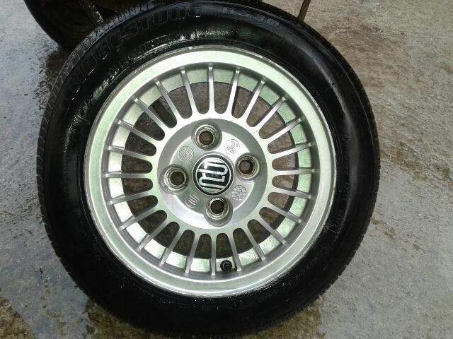

        Eccola. Grazie di tutto!
        #452239
        fiat
          Anche io mettero a giorni queste gomme 145/70/12 però le montero su cerchi in lega
          Questi chissa se la revisione me li passa
          Ora i cerchi sono dal gommata e già sono belli da soli
          Vediamo con le gomme nuove

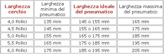

              Salve se a qualcuno può essere utile ho una tabella Delle applicazioni gomme in base alla larghezza del cerchio
