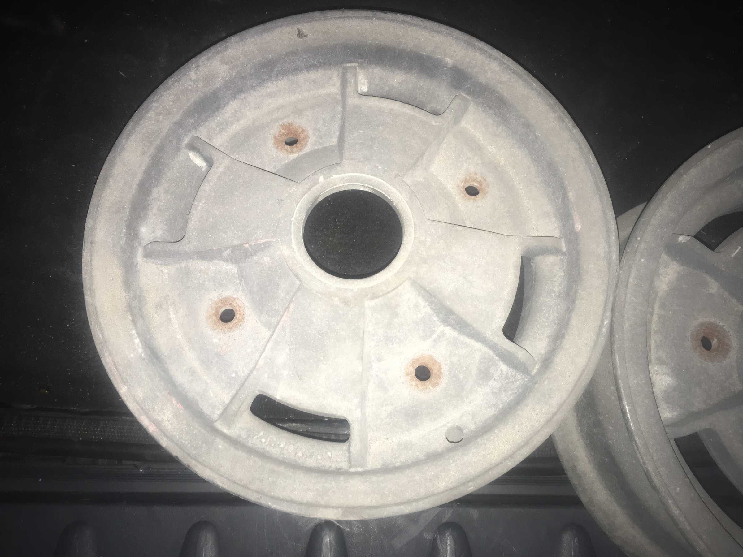

      Ciao
      Mi hanno regalato 4 cerchi cromodora di cui allego foto, se non ho capito male sono i cd25.
      Li ho fatti sabbiare e ora sono in attesa di una piccola brasatura di uno che ha un segnetto di marciapiede dopodiché li farò verniciare…

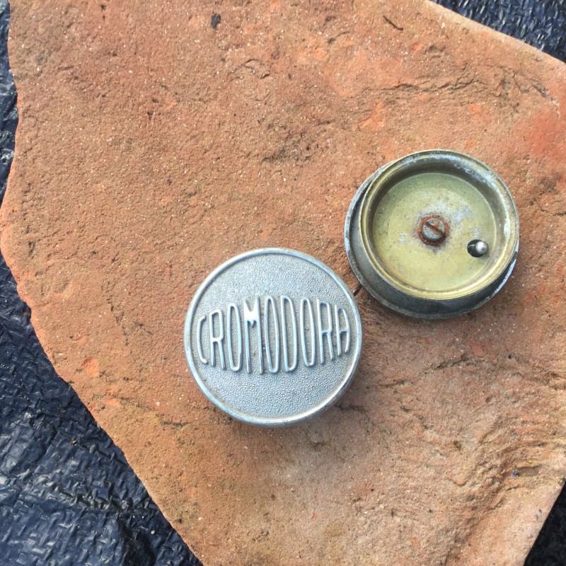

      Che tipo di borchie ci vanno al centro? Il foro ha un diametro di 63 mm. Sì riusciranno a trovare facilmente?
      Grazie

    • #473560
      fiat
        No falli diamantare sono favolosi….. poi fai come vuoi tu ognuno à i suoi gusti

        martnuccia
        moderatore
          le borchie per i tuoi cerchi dovrebbero essere queste
          ma aspettiamo altri pareri 🙂
          #473566
          vespaecinquecento
            Lo avevo valutato ma la diamantatura viene fatta esclusivamente su cerchi in alluminio, i miei sono in lega di magnesio….
            #473567
            vespaecinquecento
              [quote=”martnuccia” post=336130]le borchie per i tuoi cerchi dovrebbero essere queste
              ma aspettiamo altri pareri :)[/quote]
              Dove si potranno reperire?

                #473570
                williams
                moderatore
                  Ciao. Cerchi splendidi. Ricordati di controllare bene non abbiano chicche perché i magnesio, specialmente se è rimasto tempo senza essere ricoperto di vernice , potrebbe essere diventato debole.
                  #473609
                  Daderace
                  moderatore
                    Il consiglio di Williams è preziosissimo; la lega di magnesio tende ad indebolirsi se rimane a contatto con l’umidità e l’ossidazione, per questo è diventata vietata per l’uso stradale, e nelle competizioni, dove si continua ad usare, si sostituiscono i componenti regolarmente per evitare sorprese come cedimenti improvvisi. In più aggiungo che, nel caso di restauro di cerchi d’epoca, take lega va trattata con fondi specifici che isolano il materiale dall’umidità e sopra a tale fondo si applica vernice a polvere. La sabbiatura non è consigliabile, perchè troppo aggressiva, soprattutto su questo materiale, ma ormai l’hai fatta…
