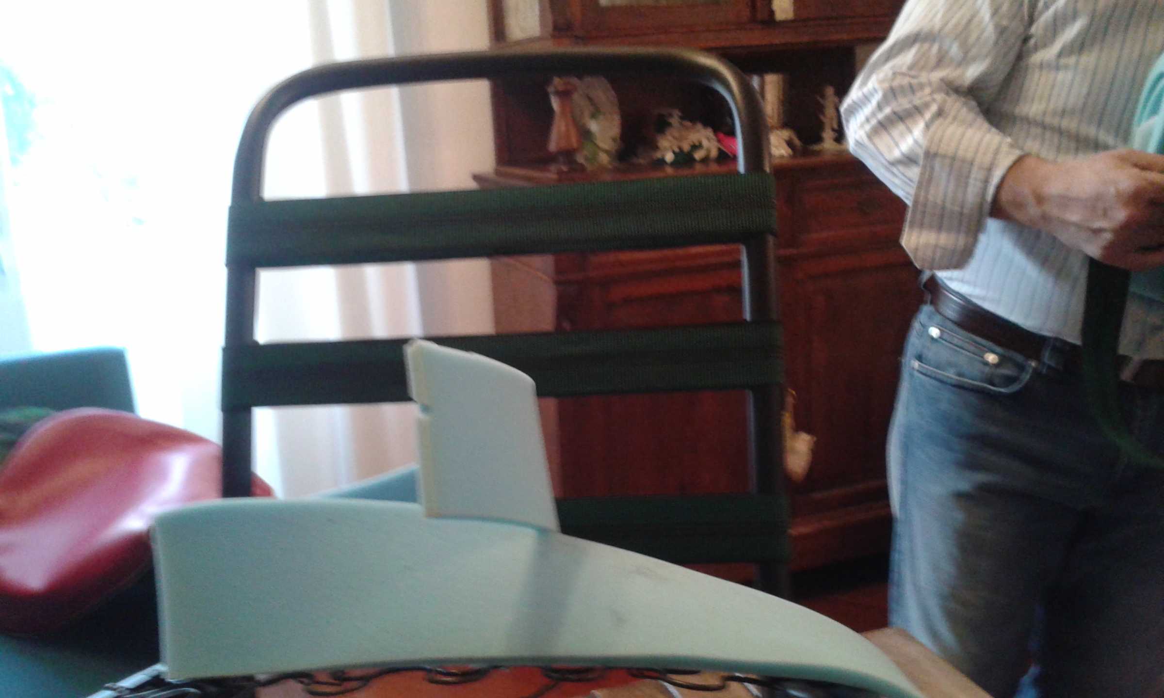

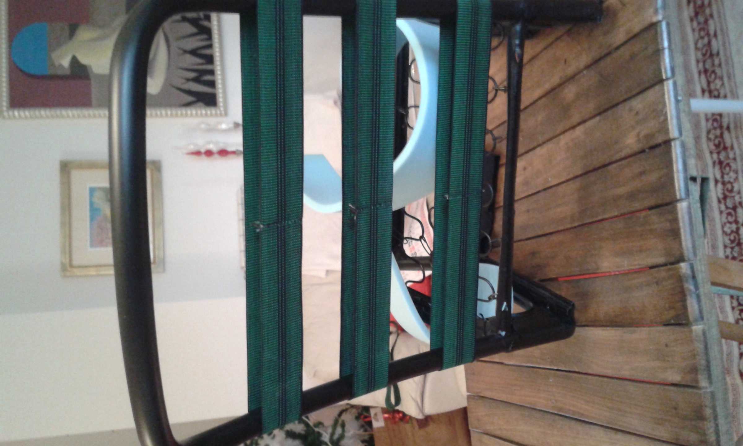

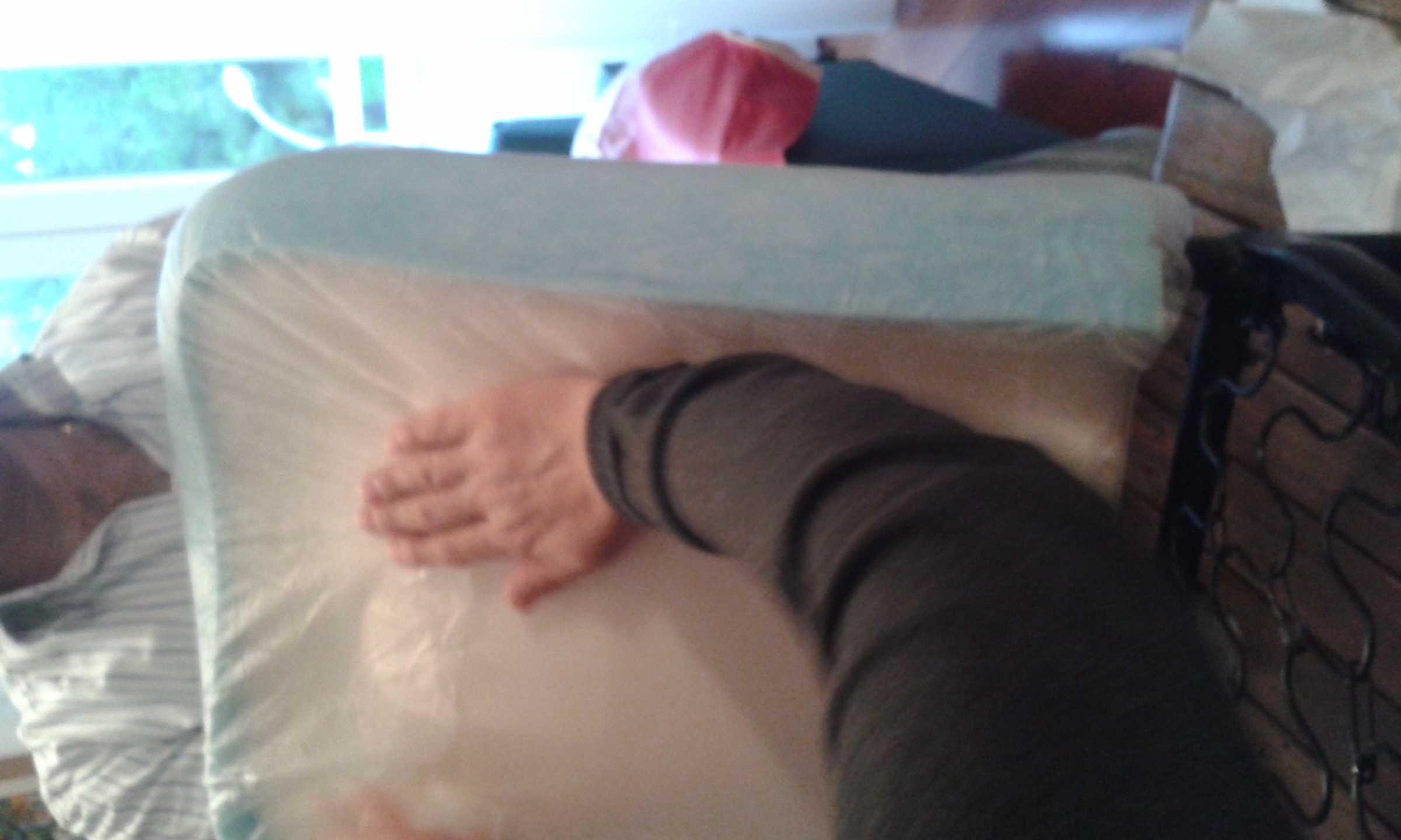

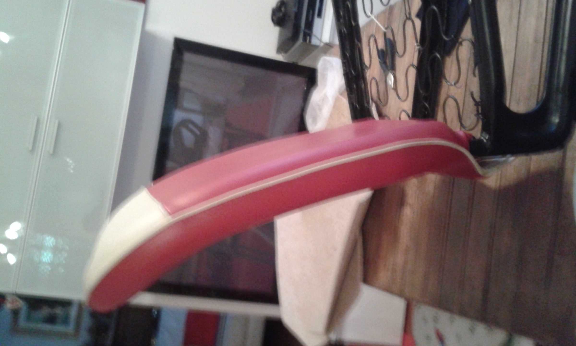

        Buonasera Daltanious. Si, io ho comprato le cinghie dopo essermi accorto che il rivenditore al quale mi sono affidato per il montaggio dei sedili non aveva né montato la Juta, né le fascie elastiche in discussione, né la gommapiuma azzura che va sopra l’mbottitura (quella spessa circa 1cm che li va a rigonfiare per intenderci), me li sono poi rifatti io a casa. Devo dire che danno un effetto molto soddisfacente, rendono il sedile comodo e allo stesso tempo rinforzato. Le cinghie sono cucite a formare una forma circolare e vanno solo fatte scivolare all’esterno del telaio con una distanza tra l’una e l’altra di circa 10-13cm. Ti allego qualche foto per rendere l’idea

          Ecco

            Ti consiglio comunque di posizionare le due cinghie in alto leggermente più in basso rispetto a come ho fatto io, sennò rischi di sentire troppp la cinghia. :-):-)
