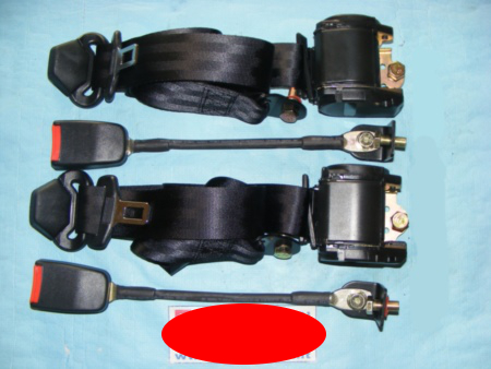

                  Nella prima foto che allego si vede un primo pacchetto del genere
                  e riguardo a caratteristiche e modalità di montaggio il rivenditore (via web) specifica
                  § Kit cinture si sicurezza OMOLOGATE
                  Per Fiat 500 F/L/R
                  Colore: Nere
                  Automatiche – A 3 punti
                  Con arrotolatore e rami flessibili
                  Terminale inferiore piegato a 60°
                  Comprese di bulloneria
                  N.B. E’ assolutamente necessario farle istallare da personale qualificato.
                  L’arrotolatore funziona solo se istallato perfettamente in orizzontale, pertanto sul pianale della vettura. §

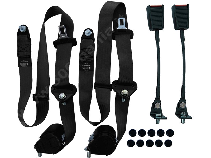

                  mentre nella seconda foto che allego si vede un altro pacchetto del genere
                  per il quale il rivenditore (sempre via web) specifica
                  § KIT CINTURE DI SICUREZZA
                  ANTERIORI NERE
                  CON ARROTOLATORE
                  FIAT 500 F/L/R E 126 D’EPOCA
                  *** PER IL CORRETTO FUNZIONAMENTO, MONTARE L’ARROTOLATORE PERFETTAMENTE PERPENDICOLARE ALL’ATTACCO SUPERIORE (CREARE UNA STAFFA PER L’ANCORAGGIO NELLA PARTE INFERIORE) *** §
                  Pertanto mi sorgono i seguenti dubbi:
                  – quelle staffe allegate ai braccetti di allaccio si prestano a “raddoppiare” i punti di fissaggio sul fondo (per “capo” e arrotolatore) mentre i braccetti possono farne a meno? o bisognerebbe comunque mettere in conto di rimediare un paio di staffe?
                  – stanti le dichiarazioni dei rivenditori, nel primo modello l’arrotolatore deve stare “orizzontale” perciò “per terra” ed allora il “capo” della cinghia andrebbe fissato sul lato verticale della staffa ad “L” mentre nel secondo modello l’arrotolatore deve stare “verticale” perciò “sul lato verticale della L” della staffa così accadendo il contrario? o più semplicemente sono uguali ed uno dei rivenditori s’è espresso male?
