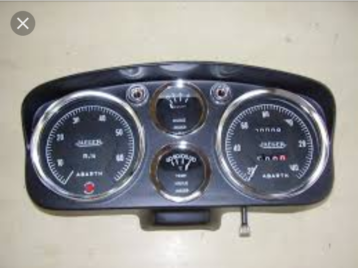

        Cruscotto abarth con scala 140 kmh per 595
        Questo si trova tra i 1500 e 2000 euro. Ha il segnale a cordina e serve anche il rinvio.sotto lo spinterogeno. Sulla r devi anche fare un distanziale perché ha spinterogeno diverso
        Esistono repliche elettroniche a molto meno cercando nel web.

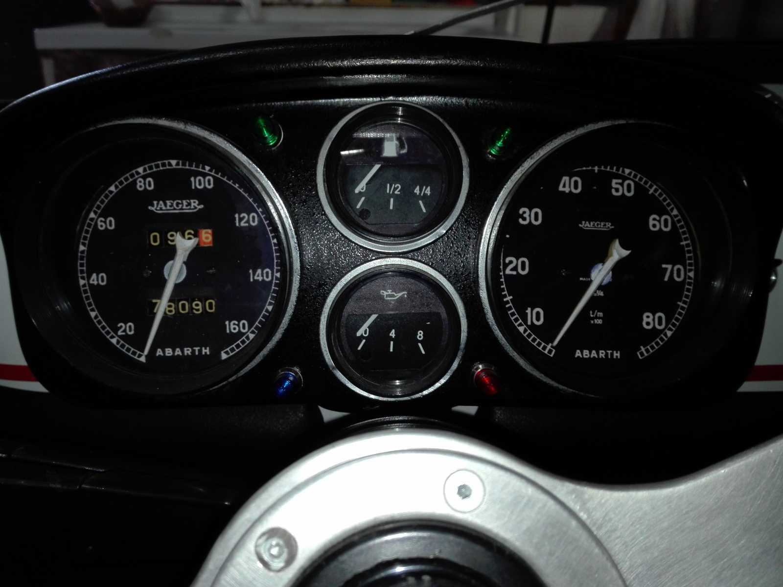

              williams
              moderatore
                io ho modificato gli attacchi del cruscotto fissandolo nei 2 fori delle spie e limato un po il foro grande del contakm per far passare il cavo . Nel caso volessi rimontare quello di serie la limatura verrebbe coperta . So però di casi in cui bisogna tagliare la lamiera, quindi mi farei spiegare dal venditore come si monta prima di comprare. Ti divo anche che se avessi dovuto montarlo con le predisposizioni di serie avrei dovuto fare 2 fori sulla lamiera. 🙁

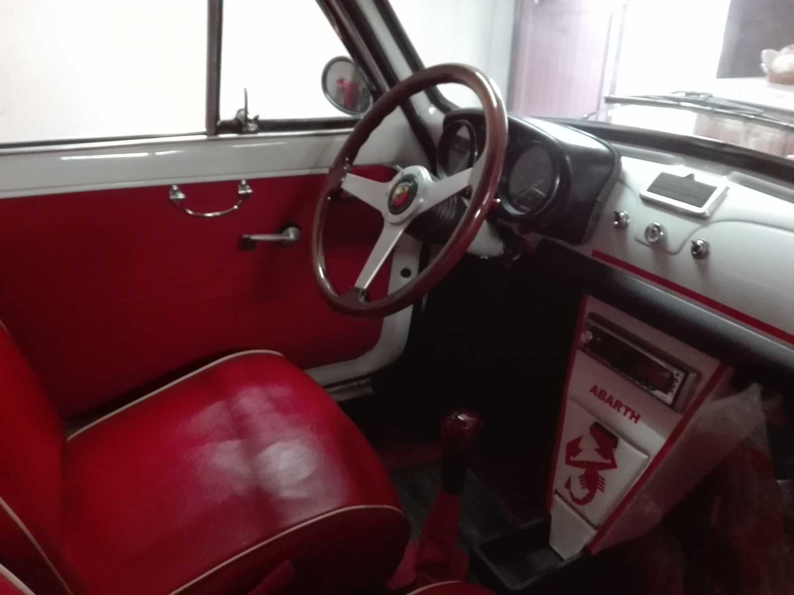

                    [quote=”williams” post=320094]io ho modificato gli attacchi del cruscotto fissandolo nei 2 fori delle spie e limato un po il foro grande del contakm per far passare il cavo . Nel caso volessi rimontare quello di serie la limatura verrebbe coperta . So però di casi in cui bisogna tagliare la lamiera, quindi mi farei spiegare dal venditore come si monta prima di comprare. Ti divo anche che se avessi dovuto montarlo con le predisposizioni di serie avrei dovuto fare 2 fori sulla lamiera. :([/quote]
                    Io ho fatto lo stesso lavoro di Williams senza stravolgere il mio cinquina, in modo da poterla riportare in condizioni originali.
