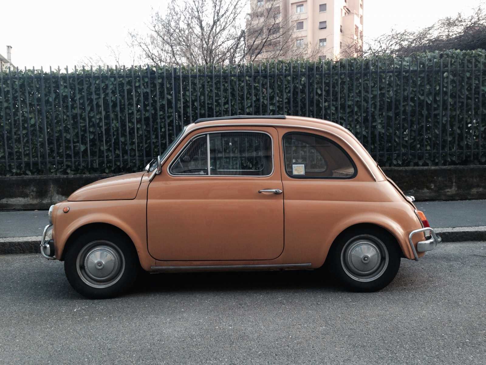

      Ho voluto montare un assetto sulla mia 500 L ,
      Balestra rovesciata, ammortizzatori a stelo corto e molle ribassate.
      Quello che non capisco però è che l assetto non è uniforme!! Tropp bassa sul retro treno e troppo alta sul davanti!!! 🙁 🙁 🙁
      È giusto così??? O c e qualcosa che non va???
      Allego foto…

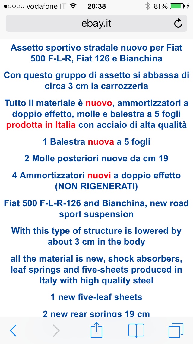

          Tra l altro ho trovato la descrizione delle molle durante l acquisto!! Sono da 19!!

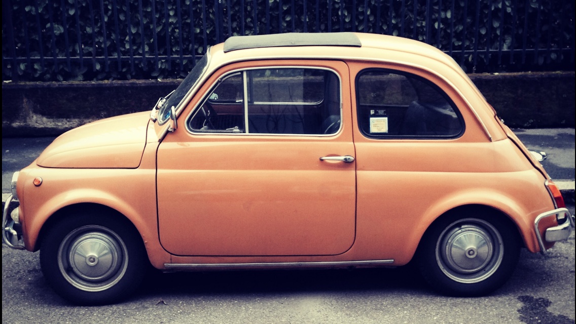

                #307539
                LuCaZeRo
                  Fatto quel lavoro della balestra… È cambiata ma poco cmq… A parer mio!! Voi che dite?? Vi mostrò il prima e il dopo…
                  Prima…
                  #307541
                  LuCaZeRo
                    Prima…

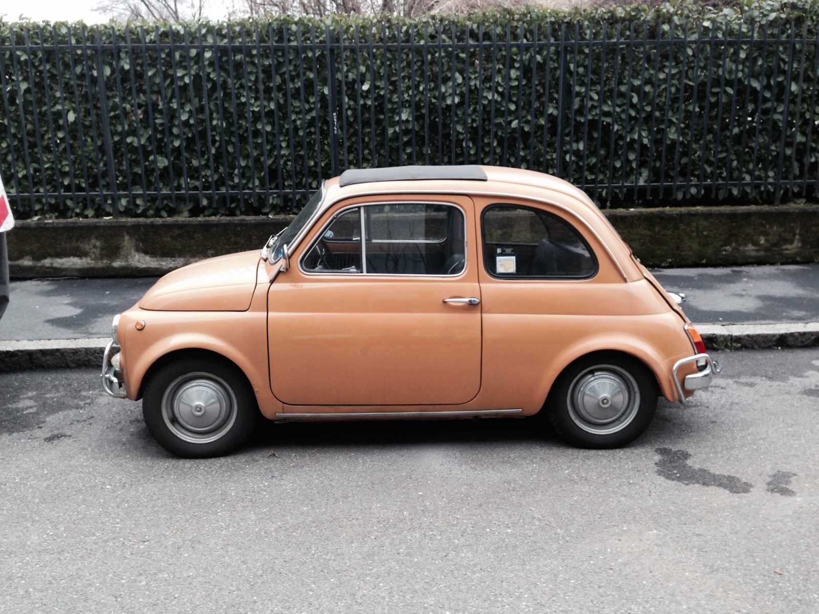

                    #307543
                    LuCaZeRo
                      E dopo!!
                      #307545
                      maxeliano
                        Hai provato a far un giro con 4 persone in auto e vedere come si comporta?
                        Per molle da 19 mi sembra sempre bassa :dry:

                            C’è la remota possibilità che il venditore ti abbia mandato un kit “più spinto”?
                            Se il problema è solamente l’altezza al posteriore ed il kit è giusto, una soluzione sarebbe di trovare 2 molle della 126 (più robuste) e tagliarle a 19 cm.
                            #307575
                            LuCaZeRo
                              in teoria no… me lo ha confermato anche ieri chiamandomi!!
