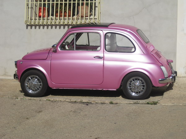

                LuCaZeRo
                  Ecco come vorrei il mio assetto!! Esattamente così!!! Cmq domani chiamo di nuovo il tipo che me la vendute perché voleva sapere dopo il pre carico e martedì ho l appuntamento dal gommista!!

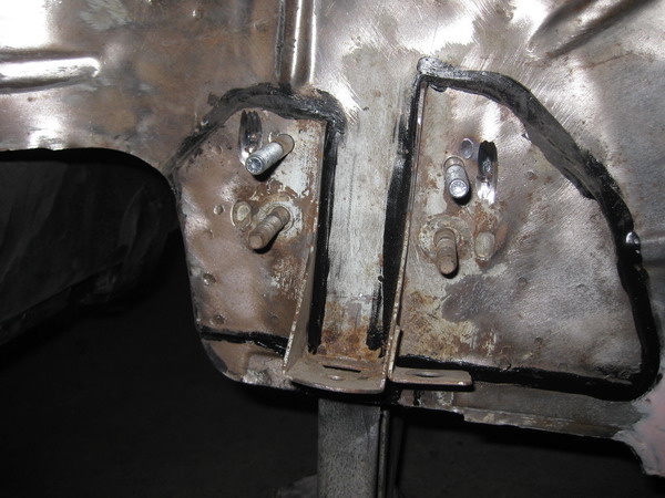

                        bufa500
                          Già che sta così, ti consiglio di pensare di fare il lavoro di alzare gli attacchi dei manici di valigia per ripristinare la giusta geometria della sospensione che con la balestra occhi rovesci viene ad essere cambiata.
                          Se la balestra non porta istruzioni, la misura più adottata è 35 mm verso l’alto.
                          Ti posto due foto di come ho fatto sulla mia.
                          Ricreare gli attacchi non pregiudica i vecchi, che rimangono al loro posto e sono quindi riutilizzabili. Naturalmente, tutto deve essere fatto con cognizione di causa e precisione. 😉

                          Record Monza
                            Al posto di forare la lamiera non sarebbe migliore usare le piastre ?
                            #308303
                            bufa500
                              Non credo, la piastra lavora a sbalzo sui perni originali poichè non poggia sulla carrozzeria nella sua parte alta, purtroppo non ho avuto la possibilità di vederne montate, ma credo che limitino anche la regolazione con gli spessori.
                              Forare non pregiudica nulla, la lamiera li è a tre strati come in quelli originali e puoi tornare indietro quando vuoi. :dry:

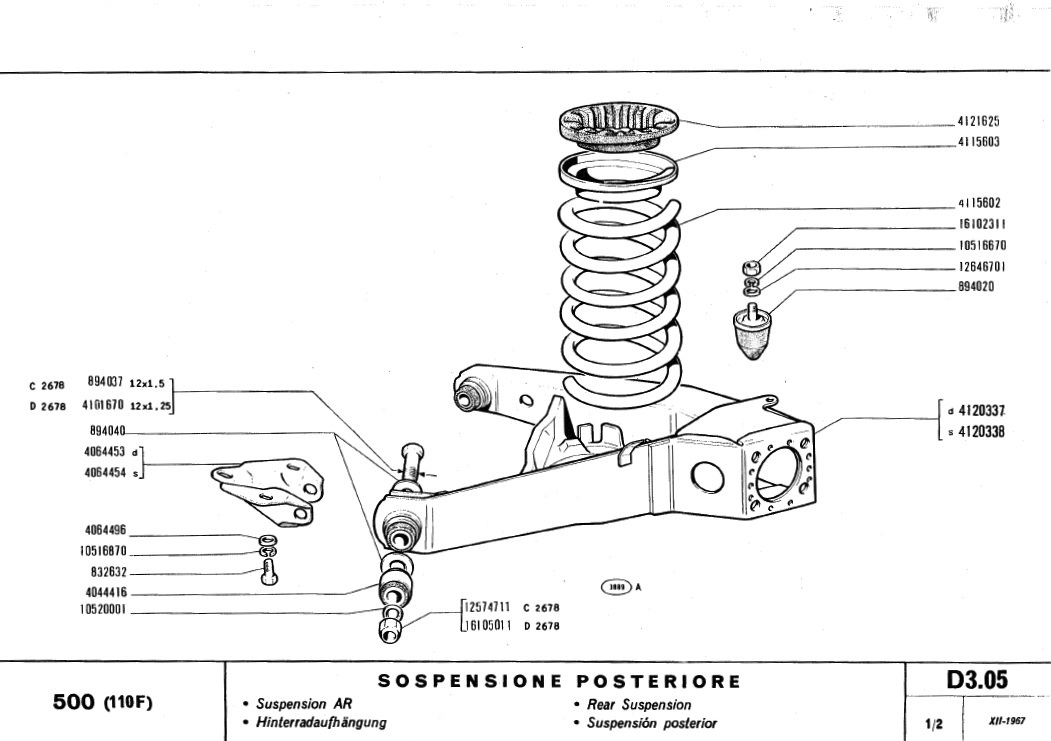

                              LuCaZeRo
                                ma domanda… può essere perché manca la gomma sopra la molla e lo scodellino in acciaio? ho scoperto ora che dovrebbero esserci ma io non li avevo ed ho messo lamella così libera.
                                #308424
                                maxeliano
                                  Certo! Li ci sono 2 bei centimetri!!! :blink:
                                  #308433
                                  LuCaZeRo
                                    E allora mi Sa che è anche per quello che mi resta più bassa del dovuto… O magari solamente per quello…
