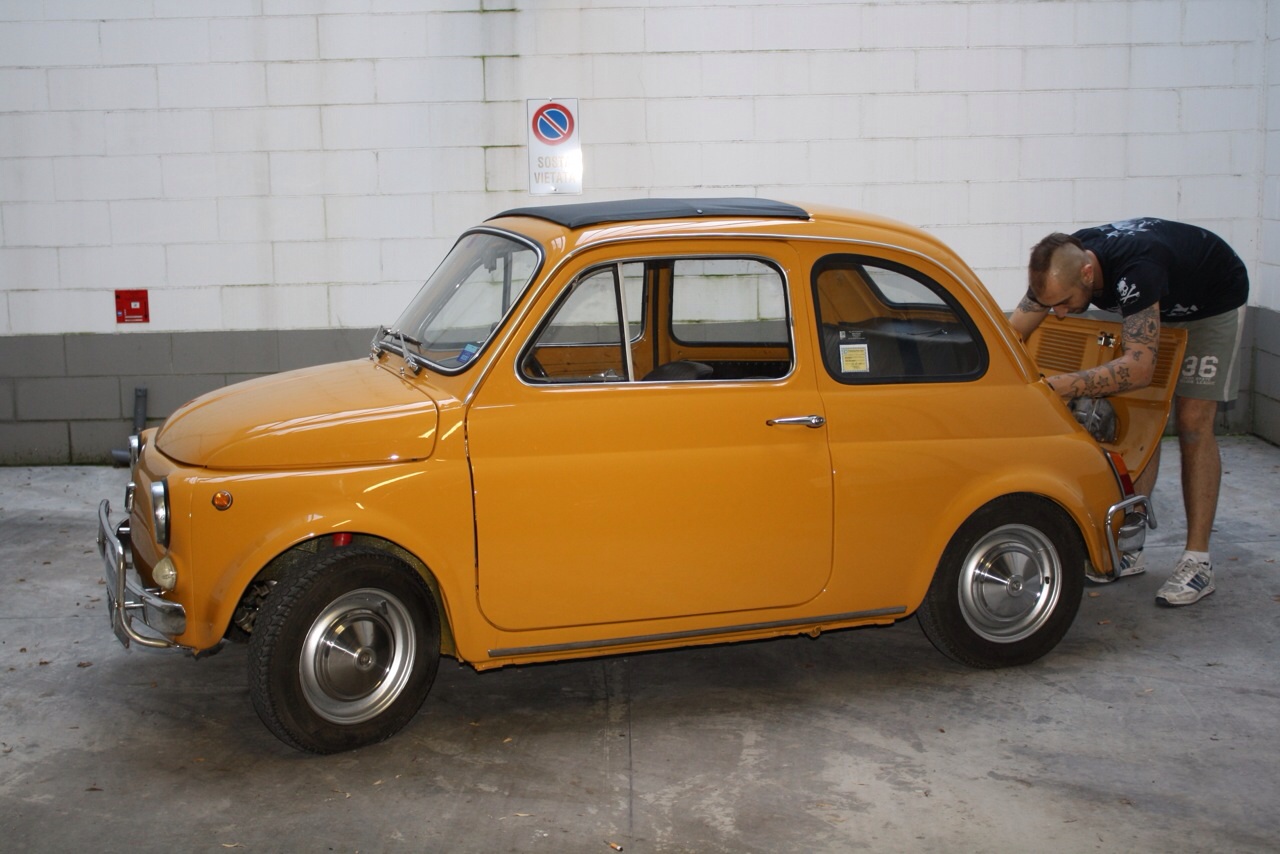

    • #323752
      LuCaZeRo

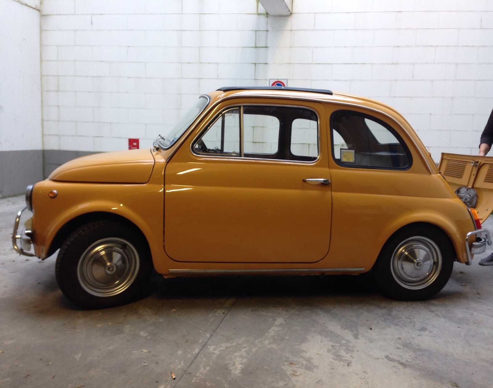

        buongiorno!!! rieccomi su questo post… credevo che l ‘errore era la molla posteriore montata al contrario.. e invece no…l’auto mi resta alta come un suv davanti e dietro col motore montato come se avesse un carico di 300 kg sempre presente.
        [attachment]C:fakepathIMG_2033.JPG[/attachment]
        [attachment]C:fakepathIMG_2019.JPG[/attachment]

              Sicuramente se alzi i manici fai un bel lavoro xò l altezza non cambierà.. Davanti mi sembra abbastanza bassa, rimane impennata anche perché dietro hai messo delle molle un po’ troppo basse secondo me.,
              #323812
              LuCaZeRo
                Era un kit con molle da 19, ammortizzatori e balestra 5 fogli occhi rovesciati
                #323843
                Chiuritusu
                  Purtroppo è questo il caso in cui i materiali non sono eccelsi.. se era da 19cm di dietro tra passaruota e ruote ti ci passavano quasi 2 dita… purtroppo ci sono molti kit in giro che si afflosciano… per caso hai molle progressive??? io le ho dovute buttare…
                  Il problema è che il filo della molla e l’acciacio utilizzato è di scarso materiale e spessore…e alla fine si hanno questi risultati…
                  Compra due molle da 17,5cm dai F.lli Chiola e poi ne parliamo..
                  Davanti invece sta benissimo… 😉
                  Come spiega bene Targa nera, i manici di valigia servono solo a stabilire la corretta geometria della sospensione quando abbassi la vettura… me non ti cambiamo l’altezza 😉

                        LuCaZeRo
                          i tamponi superiori sono i suoi originali… e sotto invece se non ricordo male non ha il tampone in gomma ma la vecchia molla era fissata sulla piastra in ferro..
                          le molle all’inizio me le avevano montate una inversa dall altra,dal carrozziere ho visto e le ho rimontate in modo corretto. ho persino fatto il prevarico con 150 kg sulla avantreno per la balestra…. domani vado in box e riguardo bene e vi faccio foto!!!
                          #323895
                          LuCaZeRo
                            davanti ci passano ben 4 dita abbondanti tra ruota e passaruota e dietro invece passa un dito scarso!!!
                            #323897

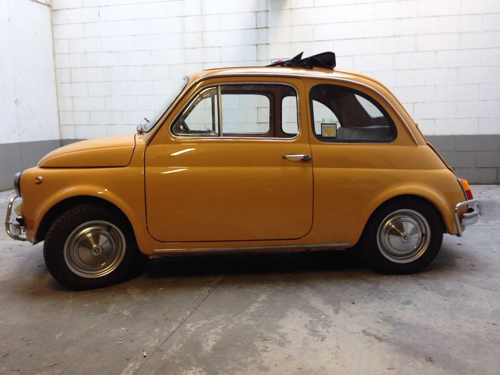

                            LuCaZeRo
                              Questa è una foto da un altra spospettiva dove forse si nota di più…
