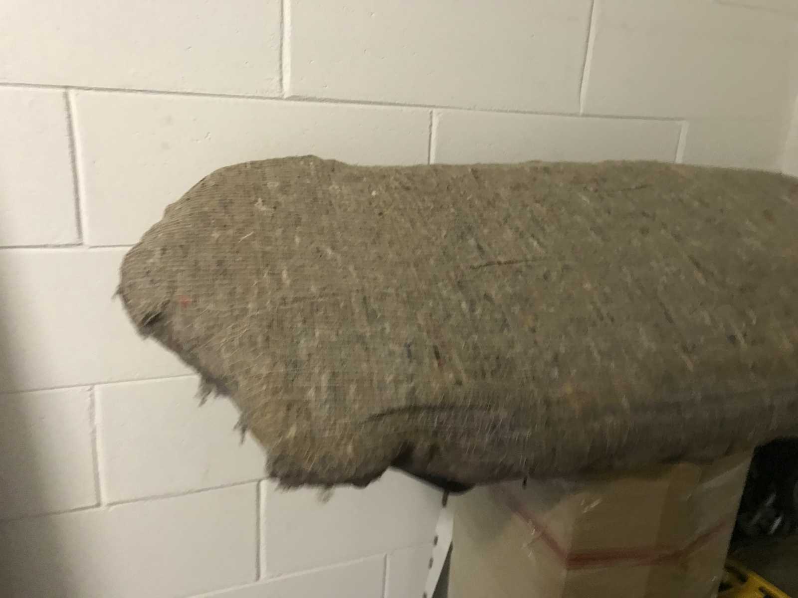

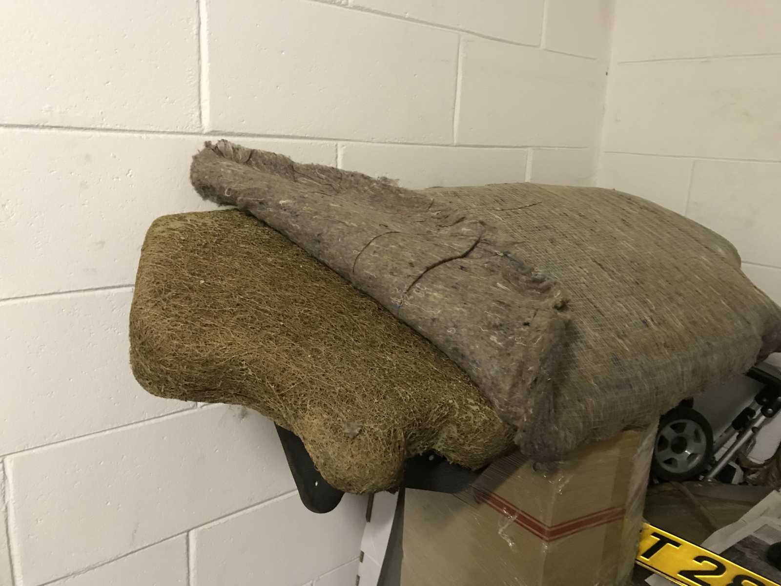

      Buon pomeriggio. Il restauro va avanti ed oggi ho rimosso la vecchia tappezzeria dello schienale posteriore. Pensavo di trovare l’imbottitura in pessime condizioni invece mi sembra buona. È giusto che non ci siano molle come nella seduta?

    • #449657
      Andreas88
        Ciao caro 🙂
        Da qui sembra come il mio.
        Dovrebbe avere delle molle elicoidali (se la memoria non mi inganna) tipo materassi di una volta 🙂
        #449659
        nino.frisina
          Eh no… niente molle sullo schienale ma solo sulla seduta. È giusto?
          #449660
          Andreas88
            Si scusa hai ragione ho confuso io perdono 🙂
            Si dovrebbe essere tutto ok
            A casa ho le foto e controllo 😉

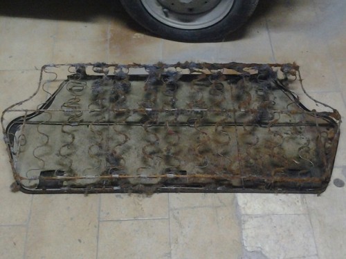

            #449998
            nino.frisina
              Scusate, ma il dubbio mi è rimasto. Guardate questa foto trovata su un altro Forum. Lo schienale ha le molle. Qual è quello giusto? Grazie
              #450000
              Andreas88
                non so:( non ho foto di questa parte dei miei sedili sedili.
                a memoria dovrebbe essere ricoperto da imbottitura

                          Andrea.Effe1965
                            Onestamente non ricordo neanche io, e si che l’ho smontato………sotto quel rivestimento di crine si vede nulla?
