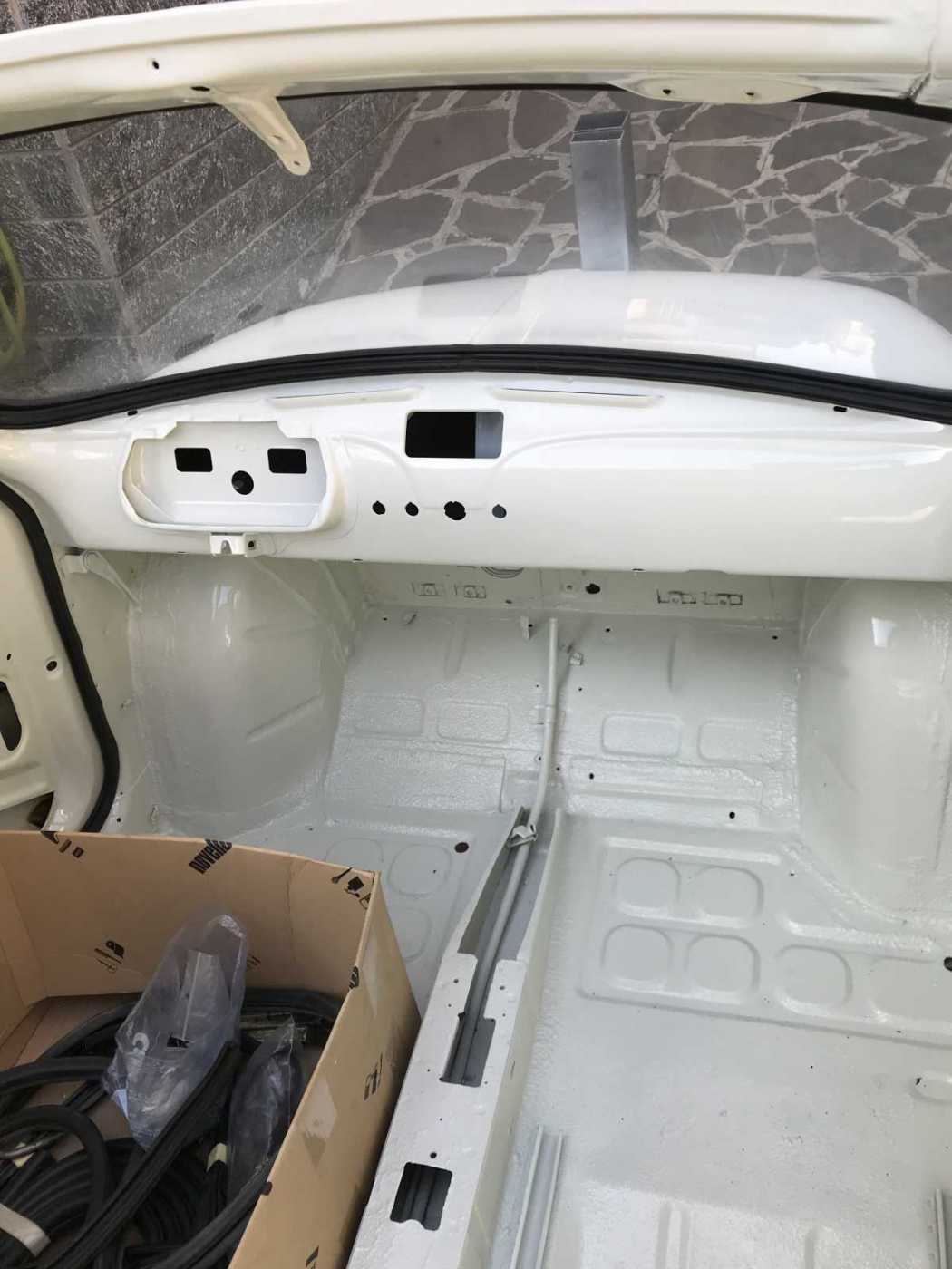

      Era molto tempo che volevo montare la radio in macchina, per un po di compagnia.
      E avendo un po di tempo ho iniziato a pensarlo 😀
      E alla fine sono partito con i lavori
      Via via ho pensato di aggiungere un caricatore usb, integrare le casse nella struttura e un vano porta oggetti
      To be continued…….. 🙂

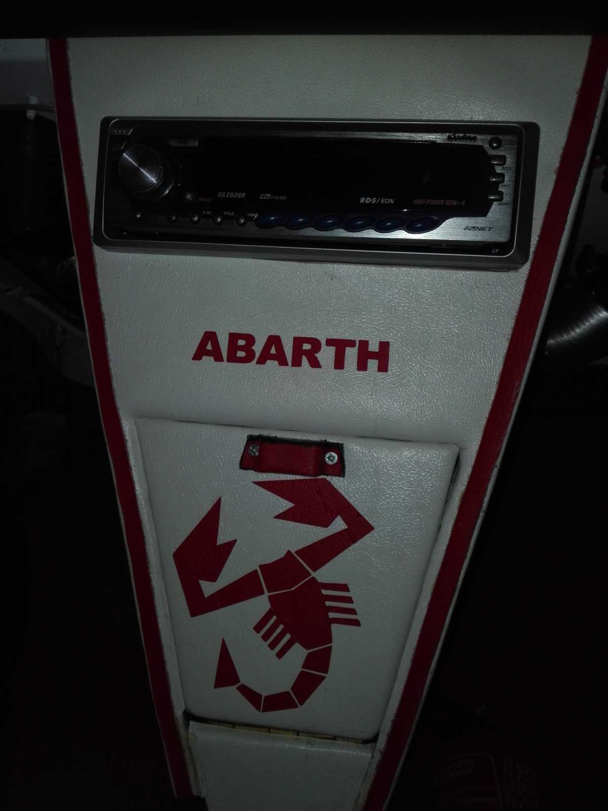

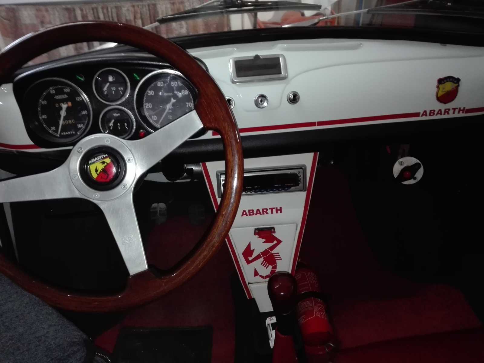

    • #450919
      Tarlone

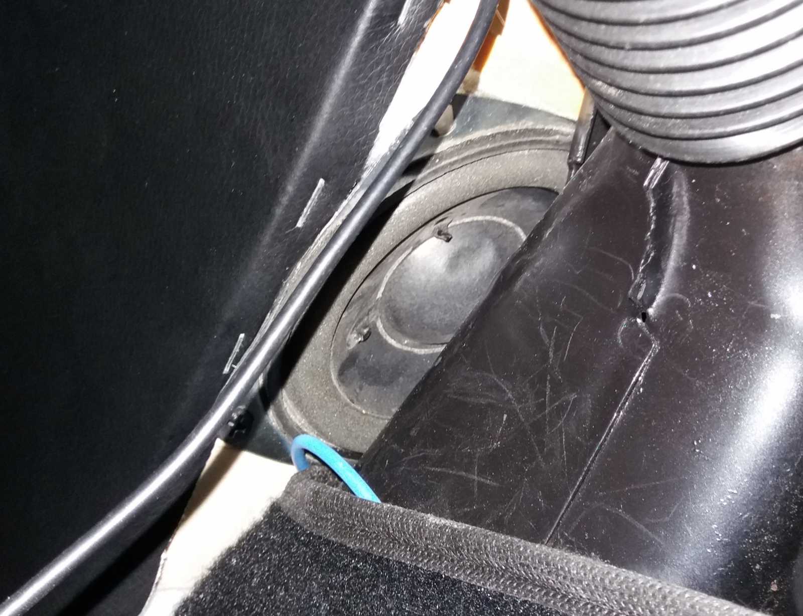

        Grazie mille, ho preso spunto dal tuo dove ed ho copiato dove hai messo le casse tu!!
        Ed è una posizione perfetta per il rivestimento ho fatto del mio meglio, sono comunque soddisfatto del risultato…
        Metto foto del mobiletto chiuso
        Ps ho collegato il filo rosso della radio sotto chiave per ascoltare basta girare la chiave anche a sinistra e la radio si accende, senza consumare praticamente nulla… mantenendo però tutti i parametri e non si corre il rischio di lasciarla accesa
        Ri-ps ancora devo legare bene i fili della radio per fare un bel cablaggio

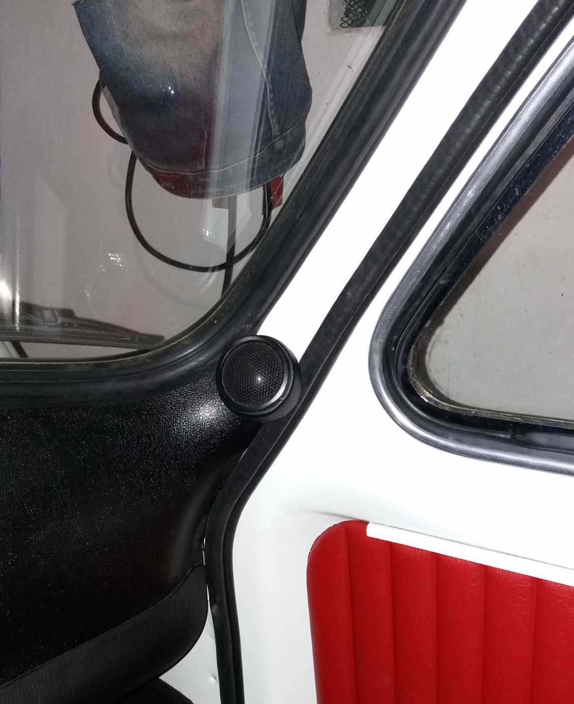

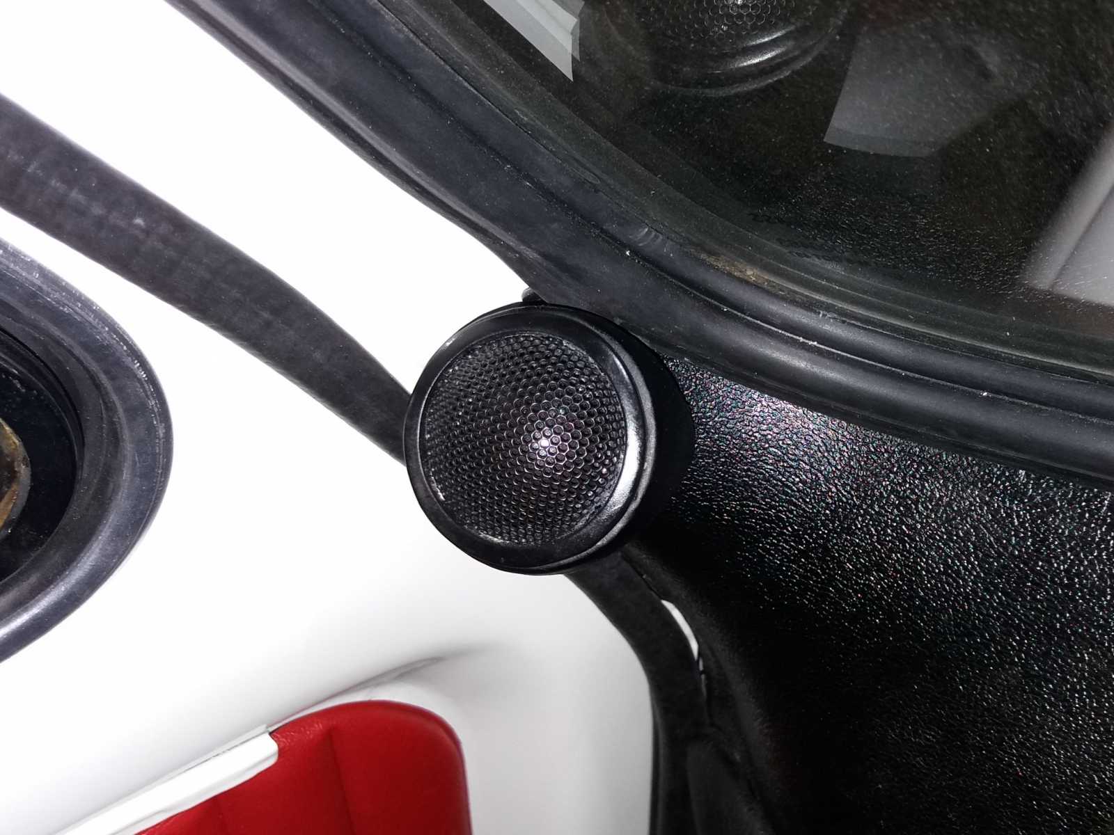

            #451763
            Andreas88
              Come dicevo…. questa per me é passione :woohoo:
              Sub
              Tweeter
              Il suono per me era piatto :laugh:

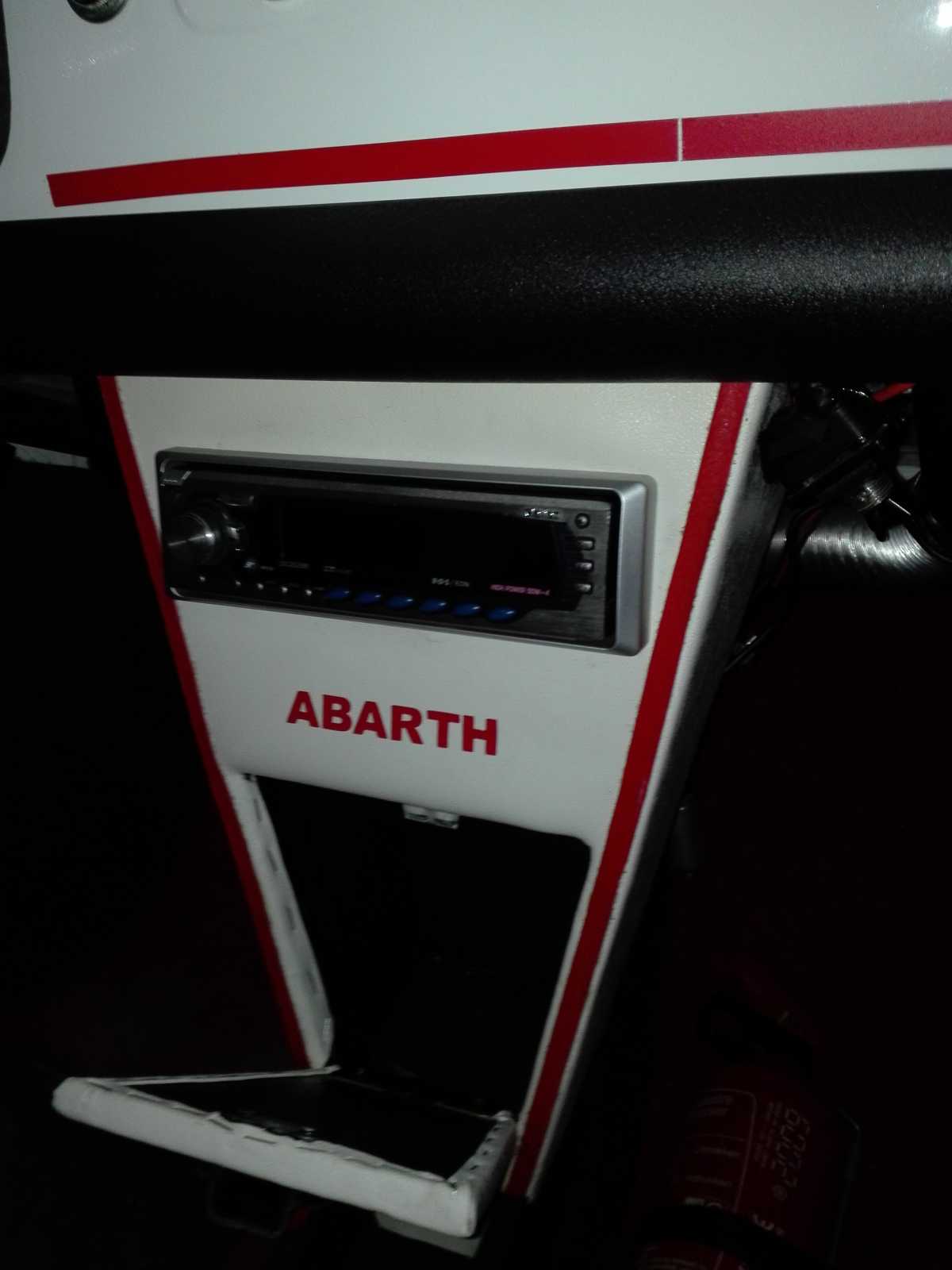

              #454533
              GfM595
                Questo è il mio mobiletto porta radio autocostruito
