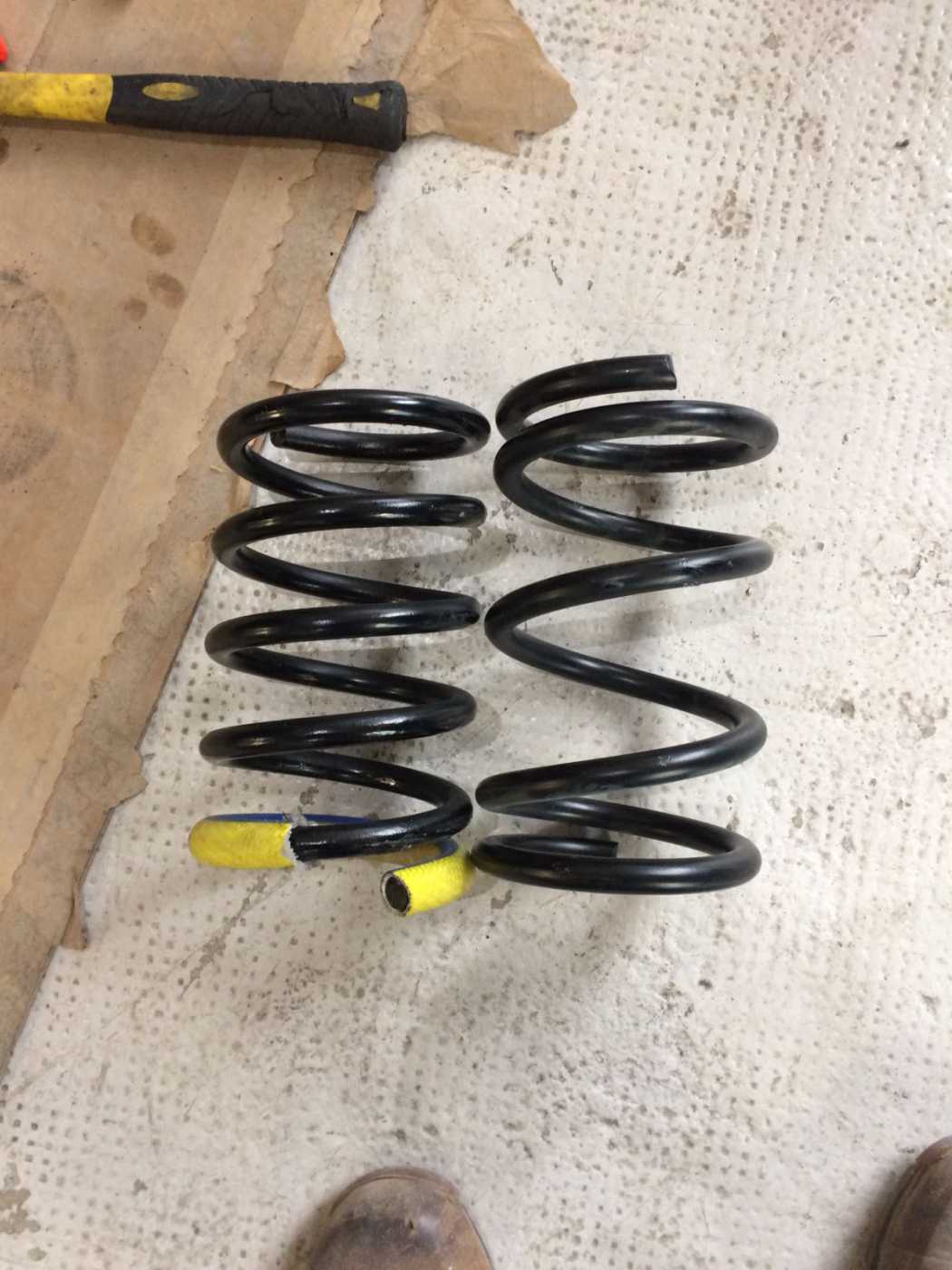

      Ragazzi buonasera,per non andare off topic nella sezione motore apro un post qua riguardando un piccolo inconveniente che ho riscontrato con un ricambio acquistato da un noto rivenditore.
      Ho comprato l assetto completo stand per la mia L,ho precaricato correttamente la balestra e montato le molle posteriore e la macchina era alla stessa altezza.
      Il provlema è che sentivo rumori anomali e di ferraglia provenirr dal posteriore.
      Decido di smontare ed ecco qua la sorpresa:la molla che ho preso è ai standard ma con 1/2 giri in meno della molla originale o.o
      Guardare per credere.
      A sx molla originale restaurata, a dx ricambio.
      Ho rimontato le molle originali e va alla grande soltanto che ora dietro è un pò piu bassi e davanti alta

    • #449094
      vale1979
        In effetti ai ragione le molle che fornisco non sono come le originali andrebbe trovare un vecchio magazzino io le ho trovati solo pura fortuna

          Ciao, hai sentito il rivenditore? Che ti ha detto? Comunque davanti mi sembra un po’ altina per l’altezza standard…
          #449107
          Manto1991
            Ciao daderace..guarda hanno precaricato la molla fatto 2 giri,poi precaricata ancora e risistemata..spero che ceda un po con il tempo :silly:
            #449109
            williams
            moderatore
              Una molla con le spire centrali così lontane o è durissima o è una ciofeca . Il rumore potrebbe esser dovuto solo allo stridio della molla al piattello. Ti consiglio anche io di contattare il venditore.

                williams
                moderatore
                  Ma quando scrivi che si è fatto il precarico intendi alla balestra ? Perché la molla deve rimanere precaricate anche quando alzi la macchina se no si puo muovere nella sua sede con conseguenze disastrose tra cui il rumore che senti

                  Manto1991
                    Contattato il rivenditore e ovviamente mi rimborsa 🙂
                    Si intendevo alla balestra il precarico,scusatemi se non mi sono spirgato meglio :pinch:
