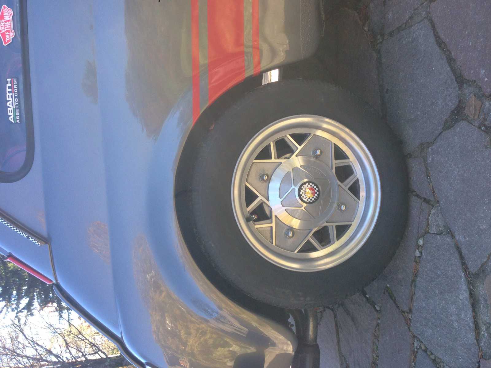

                      Gianluca: con il nuovo kit al posteriore ho aquistato circa 1,5 cm di altezza ma il lato Sx rimane sempre piu’ basso del destro e ho notato anche che la ruota e’ retratta verso il lato posteriore del parafango, non e’ quindi centrata, ed e’ li’ che toccava. La posteriore destra invece e’ ben centrata e mantiene l’altezza corretta. Domani metto una foto per capire meglio cosa intendo.
                      Davide: domani controllo convergenza e campanatura, che non ho fatto dopo la sostituzione delle sospensioni, la provo e vi dico.
                      #442717
                      gianluca1974
                        Se hai notato che la ruota e’ arretrata e da vedere bene se non si sia rovinato il trapezio della sospensione oppure i punti di attacco alla carrozzeria!
                        #442749
                        luca4420
                          Convergenza fatta. La ruota destra era giusta con 1 cm di convergenza in chiusura. La sinistra invece era di 2 cm. Li ho riportati entrambe a 0,9 per lato in totale 1,8 di convergenza interna. Visto che ho letto che dovrebbe stare tra 0 e 2. La campanatura non l’ho toccata
                          Per il posteriore metto 2 foto lato sinistro e destro.

                            Guardando le foto si nota che qualcosa non va nella posizione della ruota sinistra.
                            E’ decisamente fuori centro rispetto al parafango, bisogna controllare supporto e trapezio come suggerito da gianluca 1974.
                            La destra sembra a posto.
