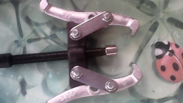

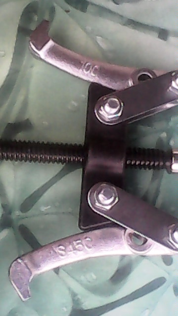

      fiat
        O comprato l estrattore in ferramenta11 € mi sembra buono e versatile domani lo provo
        #359940
        Tenani
          Scusa la mia curiosità ma cosa ci devi fare con questo estrattore, forse togliere il rinvio sulla scatola guida? perché per quello serve ben altro. Per le testine non serve perché non hai spazio e poi ce ne uno in commercio apposta per le testine. Sergio

          fiat
            Io o giratà o trovato solo questo a poco prezzo e poi quelle x le testine come il 500 costano cari domani vi farò sapere
            #359980
            Oldbiker49
              [quote=”fiat” post=242682]Io o giratà o trovato solo questo a poco prezzo e poi quelle x le testine come il 500 costano cari domani vi farò sapere[/quote]
              Ti consiglio di non tentare di usare un attrezzo progettato per altro scopo!
              Una forcella per testine costa poco. Non ti descrivo il metodo manuale, senza estrattore specifico, perché rischieresti danni.
              #360160
              fiat
                [quote=”Oldbiker49″ post=242709][quote=”fiat” post=242682]Io o giratà o trovato solo questo a poco prezzo e poi quelle x le testine come il 500 costano cari domani vi farò sapere[/quote]
                Una forcella per testine costa poco. Non ti descrivo il metodo manuale, senza estrattore specifico, perché rischieresti danni.[/quotO
                O cercato di estrarli ma non ci sono riuscirono ora lo spruzzato di svitol
                Vediamo domani

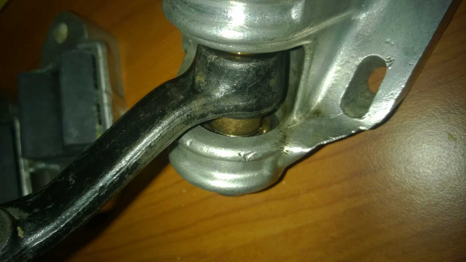

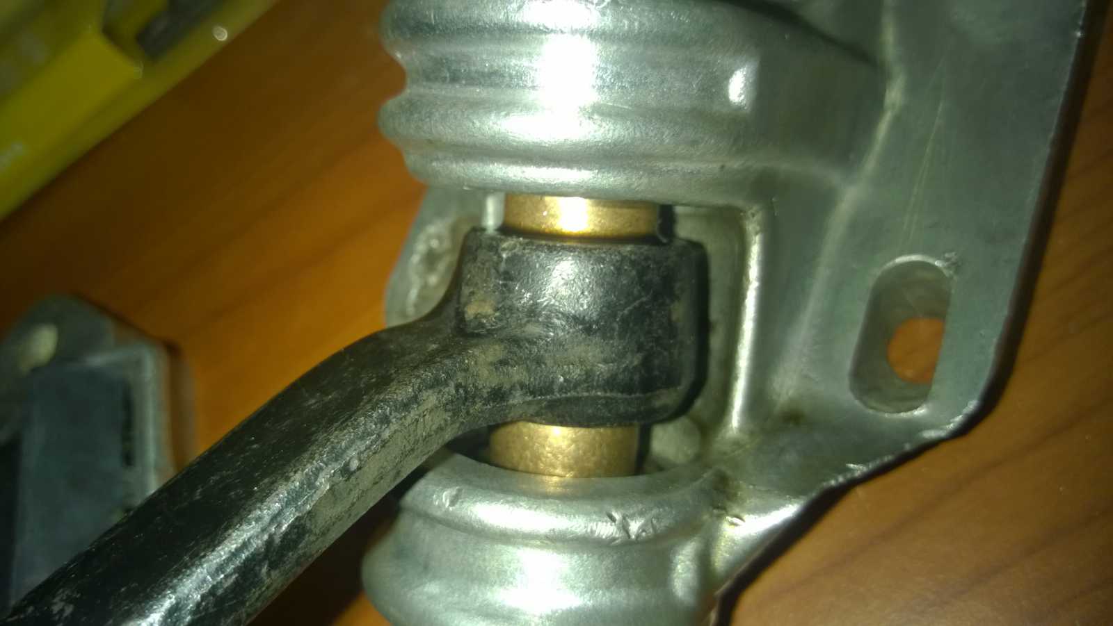

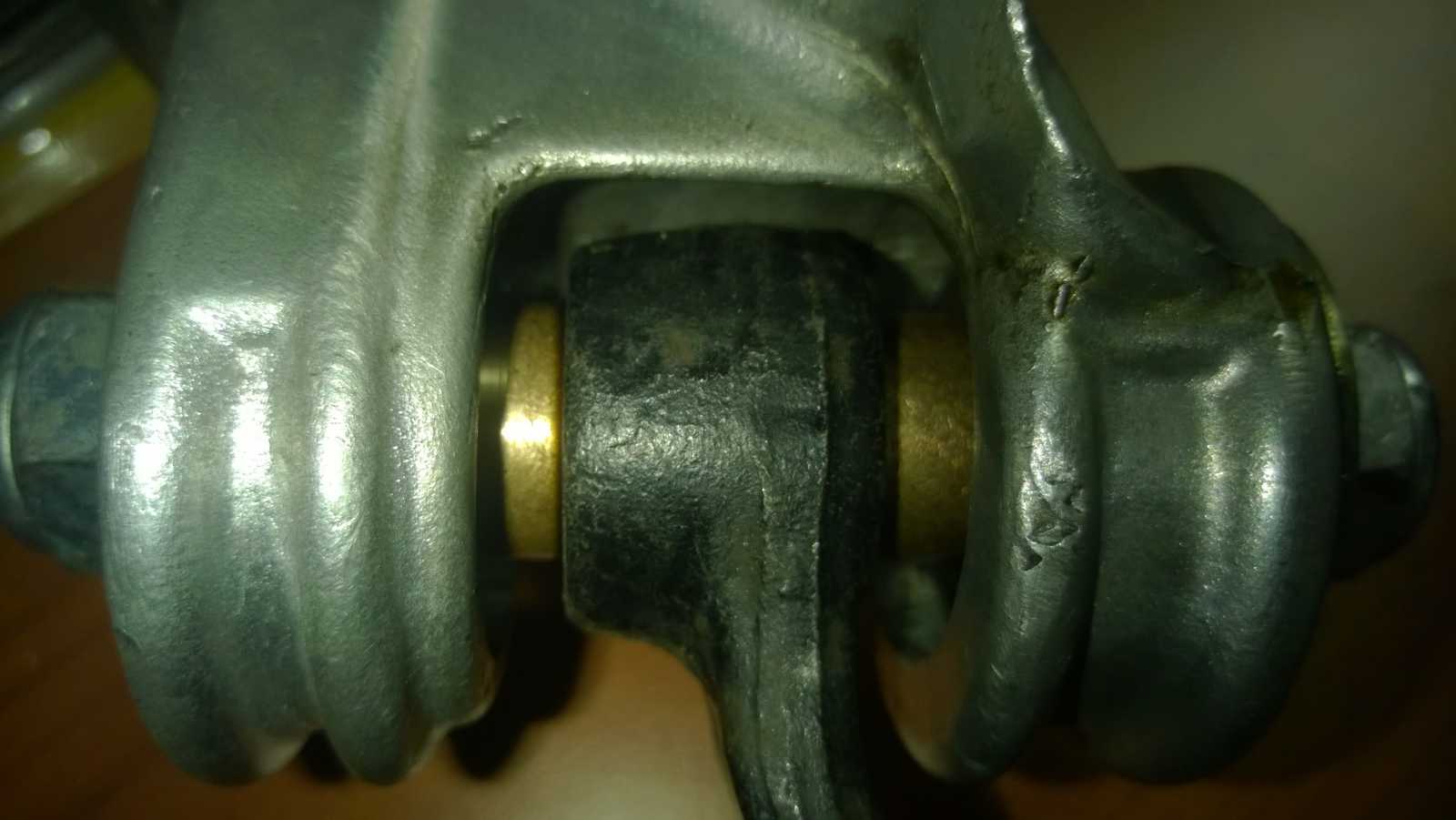

                fiat500l2008
                  ciao ho appena sostituito in il rinvio dello sterzo con uno modificato da me con cuscinetti ti posto le foto è morbido e mi ha reso lo sterzo dolcissimo quasi avessi il servosterzo

                  Andrea.Effe1965
                    Scusate, forse sono io che sono di ferro, ma modificarlo a questa maniera non ne snatura la funzione, che è quella di aiutare il ritorno dello sterzo? O forse non ho capito io come funziona……
                    #360766
                    fiat500l2008
                      Andrea io non mi ritengo un sapiente delle 500 ho solo notato che quando avevo il rinvio originale vedevo solo che era un gran duro e per quanto riguarda il ritorno del volante visto che le velocita non sono elevate non notavo niente di diverso di quello che noto adesso se non che ora è morbidissimo e ripeto non mi intendo moltissimo di questa particolarita del rinvio ma a mio modo di vedere ora mi trovo veramente bene poi agli esperti la parola ciao
                      #360802
                      Oldbiker49
                        Se ho ben capito, hai sostituito le boccole con cuscinetti. E con la polvere come la metti? Secondo me, qualche centinaio di km e butti via tutto. Il rinvio è completamente esposto e lo scopo delle boccole è anche la tenuta ad acqua e polvere.
                        Non può essere duro il sistema originale: probabilmente serri troppo il dado.
                        #360837
                        Tenani
                          BUONA SERA A TUTTI, è una bella modifica, nessun dubbio, ma viene meno la sua funzione che è quella di essere e di chiamarsi RINVIO STERZO. per lo stesso motivo lascio lento il bullone all’interno della boccola e ho lo stesso principio, anche se prende acqua e sporcizia non patisce quello che possono patire dei cuscinetti. Poi ripeto ogni uno e libero sulla propria auto di fare quello che crede, io personalmente continuo a mantenere il vecchio sistema, che se ben registrato funziona egregiamente, e chiaro non si avrà mai uno sterzo morbido come quello servo assistito, ma parliamo di un’auto che come minimo ha 40 anni. Basta prendere una vecchia Punto senza servosterzo è si ha la stessa sensazione di durezza della 500, poi, prendi la stessa auto con il servoguida elettrico e avrai una sterzo morbido, che si riallinea da solo ecc.ecc, ma parliamo di un’altra cosa. E come montare sulla 500 i freni a disco, certo che frena ma la cinquecento è nata con le ganasce. :laugh: :laugh: :laugh: :laugh: :laugh: 😉 😉 😉 Sergio
                          #360851
                          Clint
                            Mah io dico la mia.
                            La scatola sterzo della 500 a settore e vite senza fine è praticamente irreversibile cioè trasmette il moto in un senso ma non nell’altro, se non in minima parte. In pratica se giri lo sterzo si girano le ruote ma se giri le ruote non gira lo sterzo, ovvero se giri la vite si muove il settore ma se cerchi di muovere il settore non riuscirai a girare la vite.
                            Questo è il motivo per cui lo sterzo della 500 non ritorna efficientemente come quello delle auto con cremagliera, e se non ce la fa la forza applicata dalle ruote a far ritornare lo sterzo di certo non sarà l’isteresi di una boccola di gomma capace di farlo.
                            Quindi cuscinetti o no, lo sterzo non torna e non ritornerà comunque.
                            La funzione del rinvio è quella di avere i braccetti di sterzo della stessa lunghezza sia sulla ruota destra che sulla sinistra perchè se dalla scatola si dipartissero entrambi i bracci di sterzo uno sarebbe molto più lungo dell’altro e quindi una ruota avrebbe una geometria di sterzo diversa dall’altra.
                            Si interpone invece una barra dritta che trasmette il moto a una leva infulcrata sul rinvio che “rinvia” appunto il moto al braccetto di sterzo di uguale lunghezza all’altro.
                            Quindi io penso che l’importante sia di non serrare troppo il dado altrimenti la rotazione del perno sarà difficoltosa, per il resto le boccole altro non sono che silent block analoghi a quelli degli ammortizzatori o dei bracci delle sospensioni e la loro funzione è quella di assorbire e ammortizzare vibrazioni e urti.

                              #360862
                              Clint
                                [quote=”Abarthista” post=243430][quote=”Clint” post=243422]Mah io dico la mia.
                                Quindi io penso che l’importante sia di non serrare troppo il dado altrimenti la rotazione del perno sarà difficoltosa, per il resto le boccole altro non sono che silent block analoghi a quelli degli ammortizzatori o dei bracci delle sospensioni e la loro funzione è quella di assorbire e ammortizzare vibrazioni e urti.[/quote]niente di più sbagliato,il rinvio deve essere serrato a fondo dopo aver messo le ruote perfettamente diritte,quei 2 Silentblok servono appunto a lavorare in torsione per riportare in posizione di riposo lo sterzo e se hai l’incidenza del montante regolata giusta avrai più facilità nel ritorno dello sterzo; e’ un controllo che quasi nessuno fa’ sul 5ino perché viene ingiustamente ritenuto superfluo ma se lo si controlla lo si trova quasi sempre fuori parametro.[/quote]
                                Consentimi di dissentire
