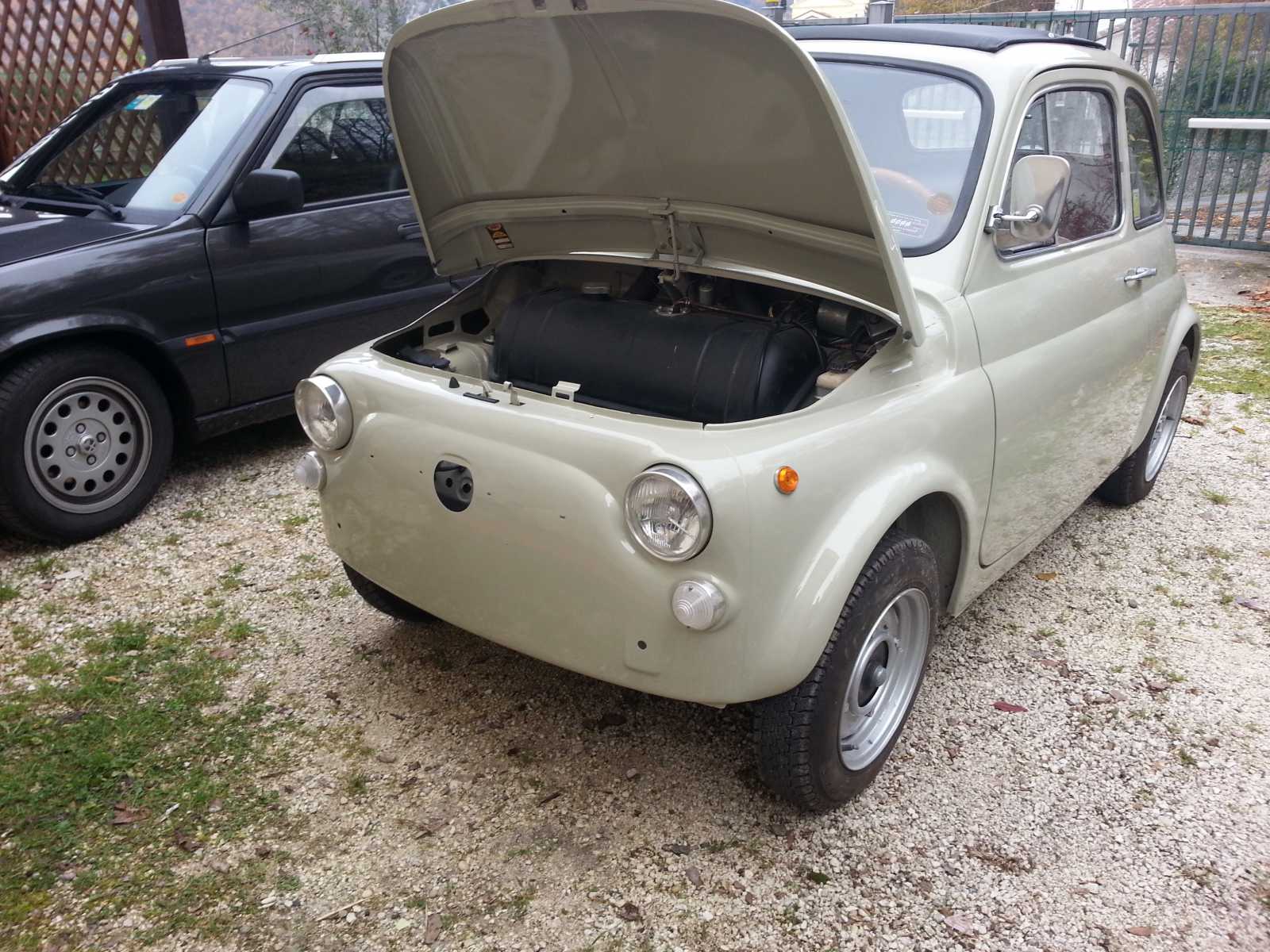

                Andrea.Effe1965
                  Questa, come dicevo, è la mia con Borrani originali da 4,5 e gomme 125.12. Non sporge nulla e non ho alcun problema con l’assetto di serie, le gomme non toccano da nessuna parte…………
