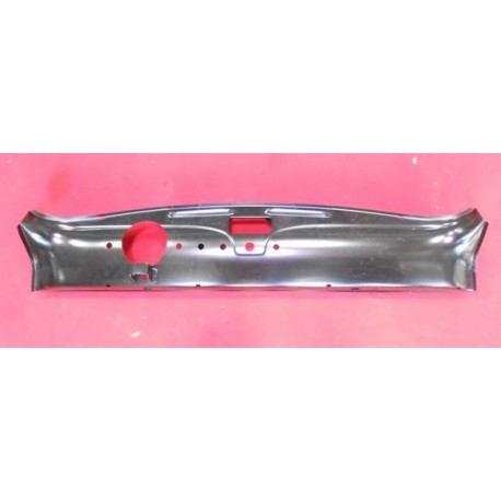

      Ragazzi è possibile sostituire il tachimetro della L con quello classico “tondeggiante”?
      Cioè una volta lasciato a nudo il cruscotto levando la plastica che lo ricopre, il telaio, passatemi il termine, ha l’incastro rettangolare per il tachimetro della L oppure è piatto?

        Ciao, i lamierati del cruscotto della F ed L sono diversi:
        500L
        500F
        #473455
        FUFU
          Se la tua è una 500 L, il cruscotto (la lamiera intendo) presenta un rigonfiamento a forma rettangolare, per cui a meno che tu non sostituisca quella sezione metallica con una di una f o r risulta impossibile 😉
