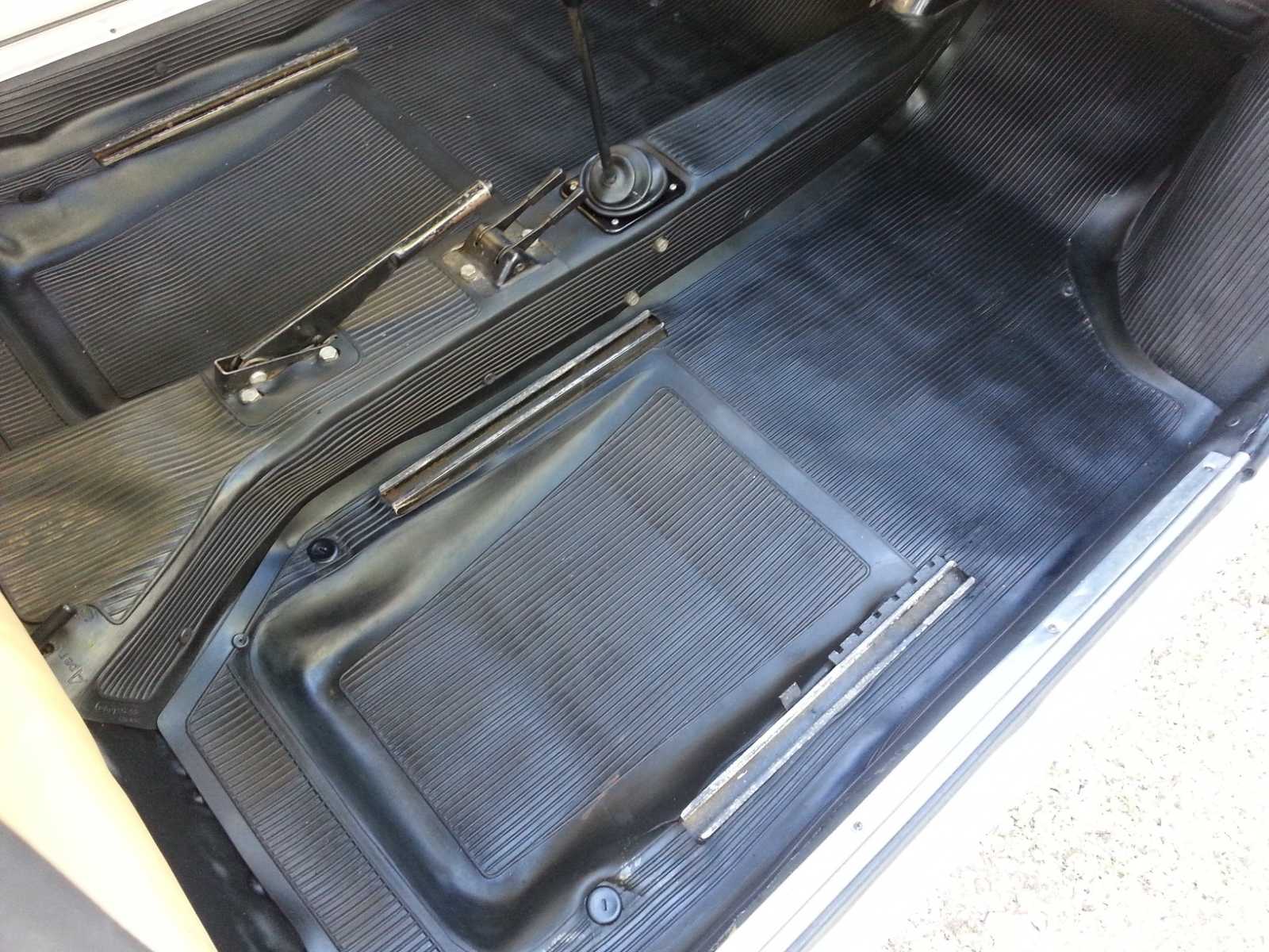

      Mi sto apprestando a montare i tappeti primo impianto nuovi. Ho cercato in giro
      qualche suggerimento ma non ho trovato molto. Ne avete da darmi? Foto di come sono i vostri se li avete sostituiti? Quellisui passaruota vanno incollati. Gli altri bastano i perni di gomma o devo incollare anche quelli? Grazie mille.

        Quelli passaruota vanno incollati, quelli del pianale sono fissati con i chiodini in gomma

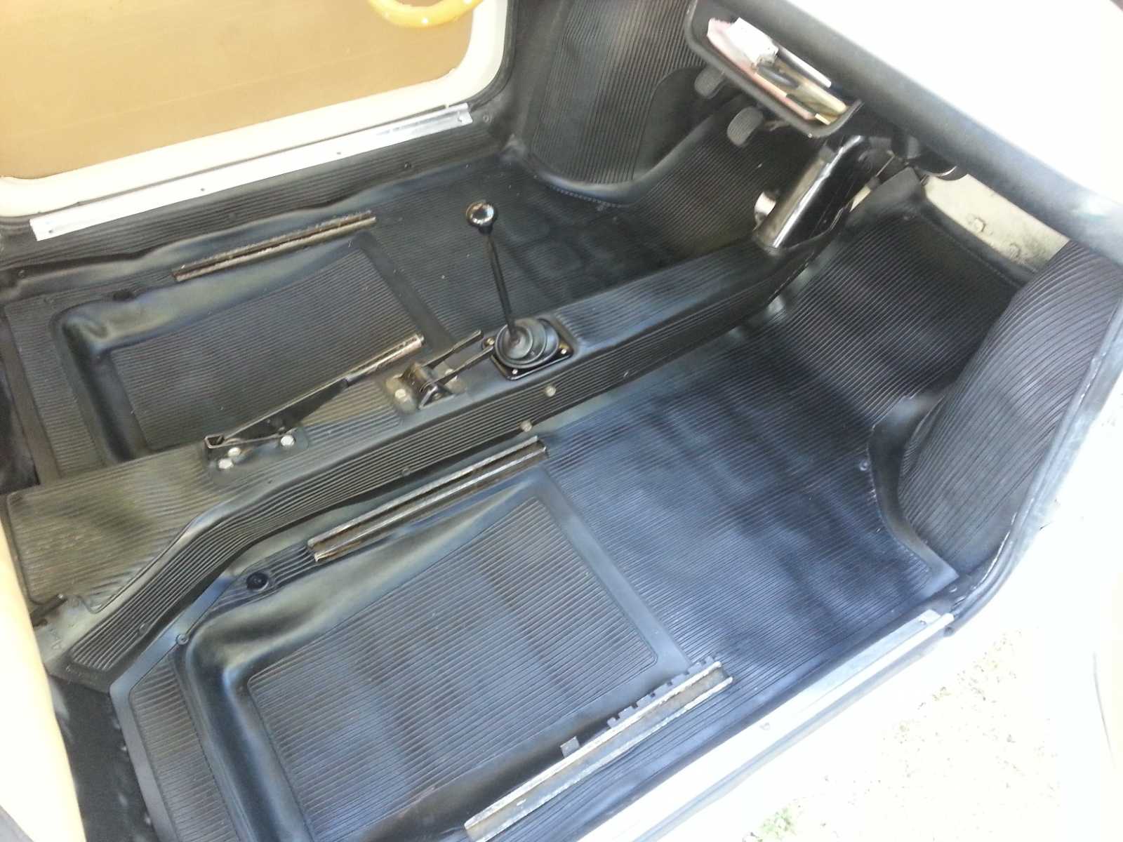

          Spero ti possano aiutare….
          Come dice Record, chiodini sul pianale e chiodini più colla sui passaruota……..

            Grandi, sempre sul pezzo!!! Si, mi basta. Adesso devo solo cercare di fare un buon lavoro. MI lascia un po’ perplesso quello sopra il tunnel perchè in pratica NON va per ultimo, quindi devo fissare prima anche il convogliatore e augurarmi di aver messo tutto bene nel tunnel al livello di cavi. Non so se mi conviene mettere su almeno il cambio prima. Che ne pensate?

              Considera che la cuffia e relativa mostrina metallica della leva cambio vanno avvitate con il tappetino già montato, quindi valuta tu………..
