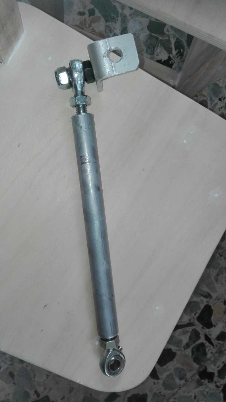

      Progetto che avevo abbandonato da amante delle modifiche fatte in casa:
      Girando ai raduni ho notato che alcune 500 con assetto montano un tirante per la palestra per limitare i movimenti laterali della balestra..
      Siccome tutti quelli in vendita vanno ad agganciarsi ad uno o due bulloni del distanziale della balestra , e la cosa non mi piace molto visto che ho paura che si possono spaccare ho deciso di provare a costruirne uno.. da un lato mi attacco al centro della balestra mentre dall’altro lato dove mi potrei attaccare? Una parte solida è resistente che non sia il bullone dei distanziali balestra..grazie

        [quote=”francesco.4497″ post=281267]La funzione del tirante è di impedire deformazioni alla balestra, soprattutto in frenata, ci credo che l’hai sentita migliorata .[/quote]
        La funzione del tirante è quella di evitare spostamenti laterali della balestra. Se evitasse le deformazioni, la balestra non lavorerebbe 😉
        #404945
        francesco.4497
          Forse mi sono espresso male ma era quello che intendevo 😉
