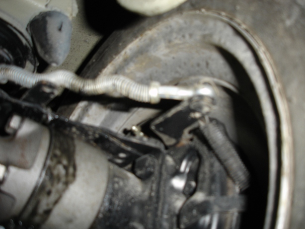

                                  Può essere utile?
                                  #394609
                                  Clint
                                    Io non ho nulla collegato a quella piattina.
                                    LA foto è sfuocata ma si capisce.
                                    Non so a cosa serva, sarebbe interessante scoprirlo!
