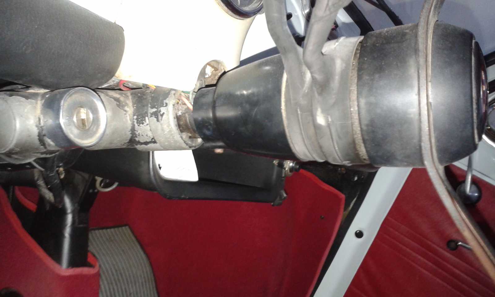

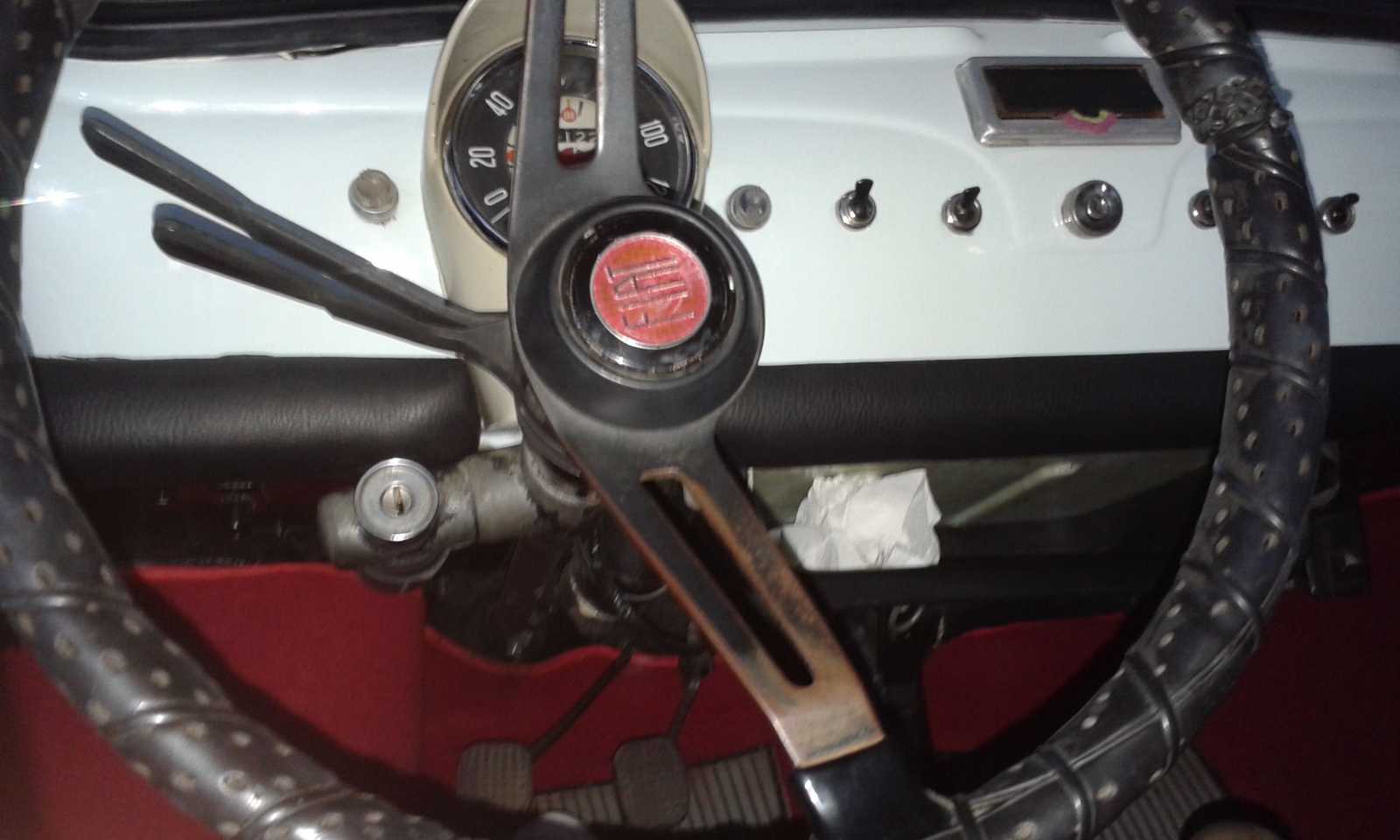

                  FUFU
                    Cb73 purtroppo sulla mia macchina il vecchio proprietario ha messo uno sterzo L, quindi dovrò anche cambiare il devioluci, rimettendo quello bianco, facilmente reperibile.

                    cb73
                    moderatore
                      Non ti seguo, forse con una foto, sarebbe più semplice 😉
                      Se il vecchio proprietario ha cambiato il volante, non necessariamente ha cambiato anche il devio, anzi sono proprio due operazioni distinte e il devio per il tuo modello è il modello L è uguale.

                        Record Monza
                          Cambia il colore della coppetta sul devio, nera per L avorio per F

                          cb73
                          moderatore
                            [quote=”Record Monza” post=301374]Cambia il colore della coppetta sul devio, nera per L avorio per F[/quote]
                            Questo solo nel caso abbiano cambiato tutto il piantone, altrimenti
                            non vedo la necessità di cambiare devio e cono per sostituire il volante :huh: :huh:

                            FUFU
                              Non so, il vecchio proprietario ha detto che anni fa i ladri hanno cercato di rubargliela, per cui ha cambiato devio e sterzo, mettendo tutto di una l, con blocca sterzo.
                              #428609
                              Record Monza
                                Da come l’ho capita io il nostro amico ha volante L e devio con coppetta nera, per riportarla alle origini dovrà sostituire volante e coppetta, il devio ovvio che resta il medesimo :like
                                #428610
                                FUFU
                                  Esatto 🙂
